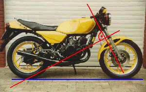

Nein, dieses Bild aus dem angesprochenen Artikel:
Die schräge Linie sollte im Idealfall durch die Kurbelwellenachse gehen und möglichst viel Masse darum konzentriert sein. Klingt für mich plausibel.

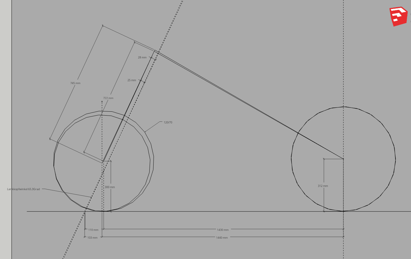

so - ich hab das mal in Sketchup "konstruiert". Danke Hannes für den Tip mit dem Zirkel und der massstäblichen Zeichnung.
Für die "Konstruktion" bin ich davon ausgegangen, dass das Bike bei einer Veränderung an der Länge der Gabel resp. bei einem grösseren Reifen um die Hinterachse "rotiert" wird. Ich bin mir nicht sicher, ob das ganz korrekt ist - für eine gute Näherung wird es aber verm, reichen.
Original:
Lenkkopfwinkel 65Grad
Nachlauf 103mm
Radstand 1440mm
Neu:
Lenkkopfwinkel 65.3 Grad
Nachlauf 110mm
Radstand 1430mm
Ich hab dann auch mal versucht eine Version mit Heckhöherlegung zu konstruieren und zwar so, dass der Nachlauf wieder auf die originalen 103mm kommt. Dazu einfach das Bike um die Vorderachse rotiert. Das Ergebins war, dass die Radachse um 37mm höher müsste - was wohl in etwa mit einer Heckhöherlegung gleichgesetzt werden kann. Aber ob das stimmt ?
Re: Woher kommt die Handlichkeit der SV?
Beitrag von hannes-neo » 05.11.2019 22:45
Versuch macht Kluch!
Schön gelöst!
