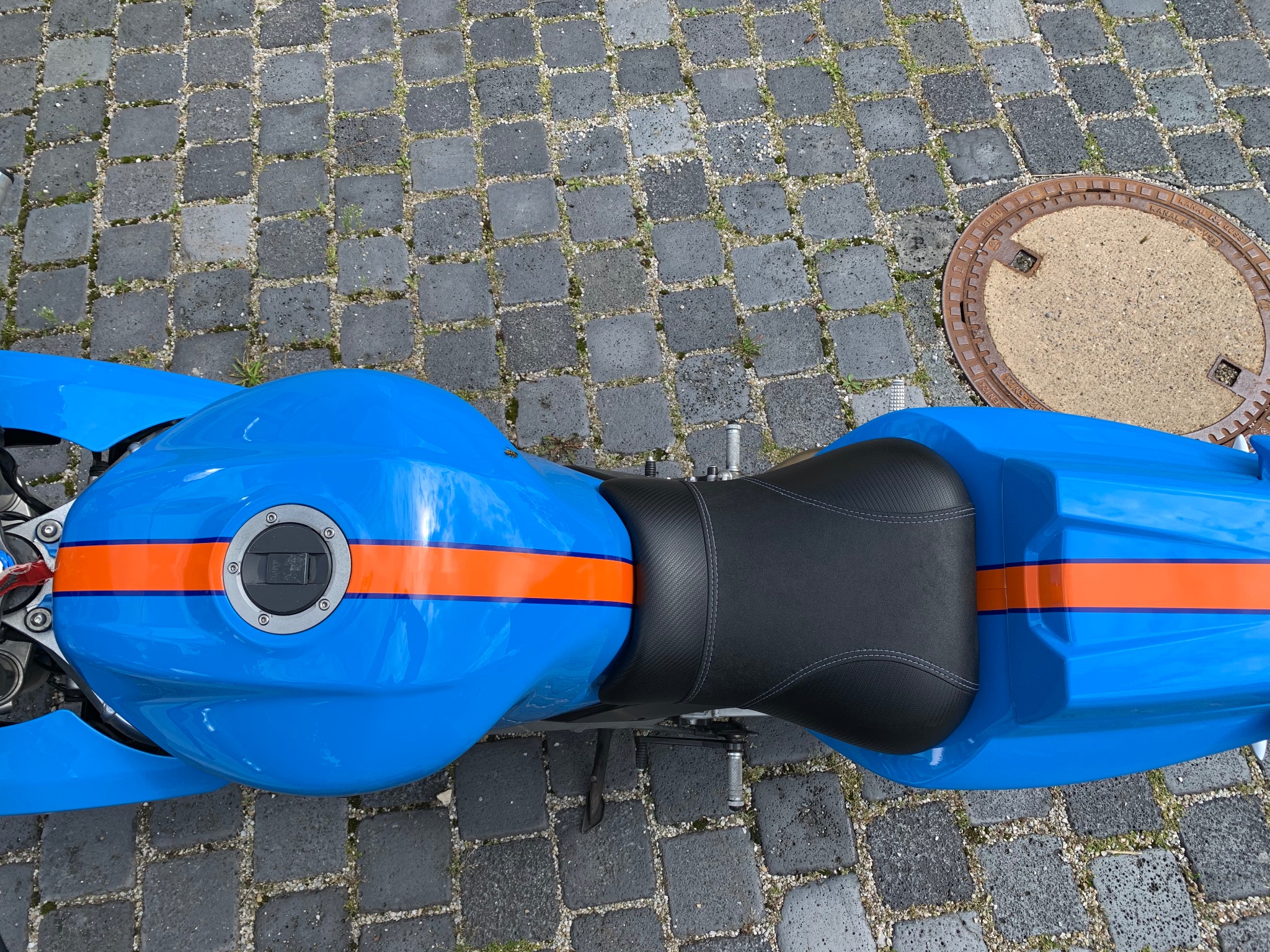

Nach 16 Jahren habe ich meiner K4 eine optische Überarbeitung gegönnt und mich etwas am Gulf Design orientiert.
Nachdem das Federbein und die GSXR USD Gabel beim Franz zur Überarbeitung war, habe ich die Gabel auch gleich Silber eloxieren lassen, so passt sie besser ins Gesamtbild.

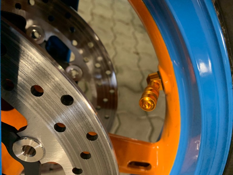

Die Felgen wurden zweifarbig gepulvert ( bei https://www.goetz-pulverbeschichtung.de/ ) und bekamen orange Winkelventile verpasst.
Vorne habe ich Brembo Scheiben verbaut.
Alle Teile, die auch schon einiges an Kampfspuren hatten wurden in Stand gesetzt und himmelblau lackiert. Der Orange Streifen mit blauem Beistrich ist foliert.

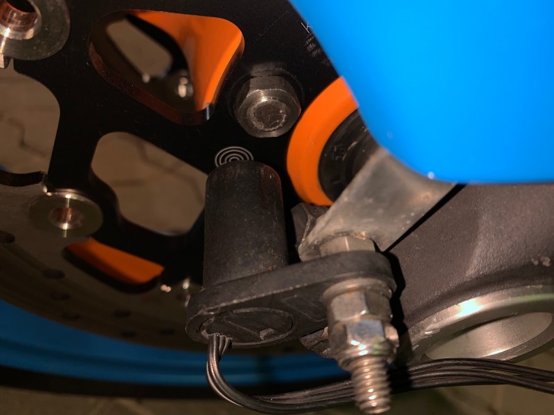

Bedingt durch die GSXR Felge habe ich früher für das Tachosignal 4 Magnete auf den Stern der Bremsscheibe geklebt. Das habe ich nun besser gelöst durch Magnetschrauben von ACEWELL. Die Anpassung von 5 Impulsen auf 4 geschieht mittels Speedohealer.
Für eine etwas entspanntere Position wurde statt der original Stummel eine voll einstellbare Gilles Tooling Variobar montiert. Soll es sportlicher zugehen kann die Position schnell angepasst werden.
Ich hoffe das Bike gefällt.

Schön bunt! Gefällt mir. Der Haltebügel stört die Linie in meinen Augen. Er ist aber auch ungemein praktisch.

Gefällt mir auch sehr gut.
Bei den Tanklackierungen fehlt mir seitlich allerdings oft etwas - Suzuki oder Gulf Aufkleber.
Ein Bild der Seitenansicht wäre schön.
Re: SV650 überarbeitet
Gefällt mir auch sehr gut, bin aber der gleichen Meinung wie Battlefield. Da muss noch was auf den Tank

Mir gefällt das GULF-Design auch sehr gut - schön gemacht

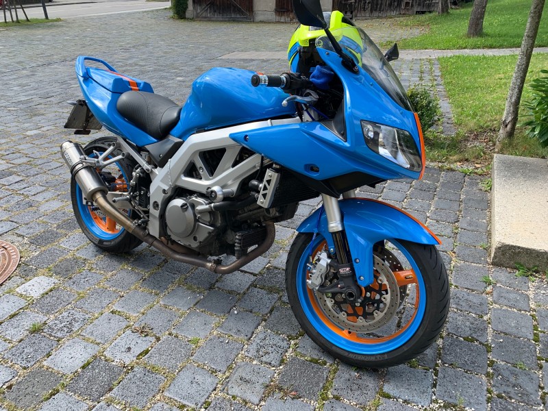

Anbei die gewünschte Seitenansicht.
Mal sehen ob da noch was an Aufklebern raufkommt, ich wollte das eher dezenter haben als Zuviel.
Die Bremssättel sind übrigens einfach mit entsprechendem Lack auf die richtige Farbe gebracht worden.
Ich bin noch auf der Suche nach schönen Verkleidungsblinkern, damit ich die Löcher füllen kann. Die Blinker in den Spiegeln strahlen ja nur nach vorne.
Warum benutzt Du nicht den originalen Geber?
Passt nicht mit der GSXR Felge zusammen soweit ich weiß. Und die SV Felge so abzuändern, daß sie mit der GSXR Gabel zusammenspielt ist auch nicht ohne.
So war dann alles Bolt on, gefällt dem TÜV auch besser.
