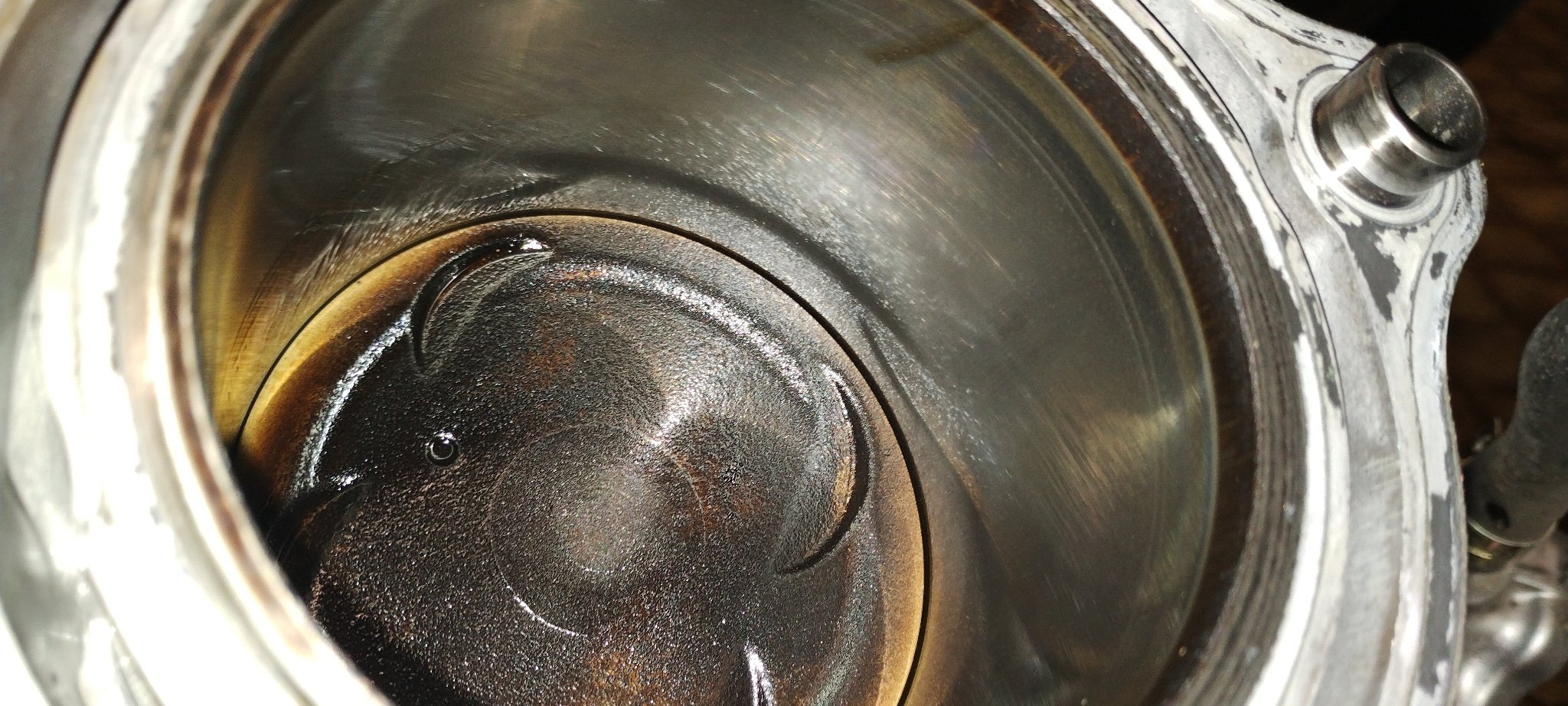

Hab meine SV kaputt gekauft und ein Kolben und Zylinder getauscht.(4 bar Kompression)gebraucht 60€
Hat mir aber Spaß gemacht..

Ich hatte mal Ölverbrauch von nem Liter auf 1000km da die wände glattgelutscht waren
Re: Sv650 noch mal machen oder lohnt nicht mehr?
Sehe ich auch so. Meine Meinung zum Ölverbrauch ist das er an ausgehärteten Ventilschaft-Dichtungen liegt.
Ich habe 2 Motoren zerlegt (100tkm und 88tkm) wo die immer Bretthart waren und sonst nix zu finden war.
