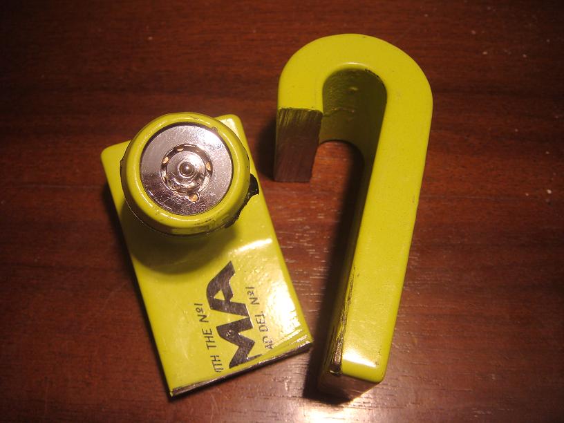

Ich habe leider gerade keine Digicam hier, aber ich werde morgen Abend Fotos nachreichen... durch meine Versuche, dass Schloss doch noch in die richtige Position zu bringen hab ich natürlich einige Macken reingemacht, die waren vorher nicht da.
Es war so eine Art Schloss:
Bild noch ein Bild, und noch eins
Dass man dieses Schloss mit Eisspray kleinkriegen könnte, glaube ich persönlich nicht, entweder kriegt man den Bügel nicht weit genug runtergekühlt (der erscheint mir ziemlich massiv) oder aber man zerdeppert mit der Aktion die ganze Bremsscheibe.

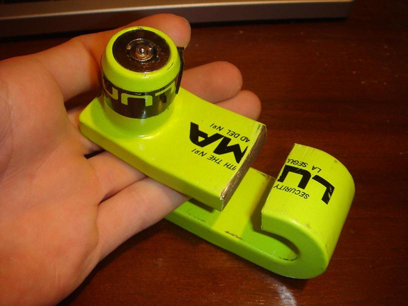

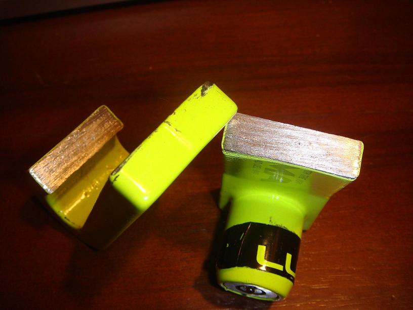

So, jetzt hab ich ein paar Bilder.
Vor meinen Öffnungsversuchen war das Schloss quasi unbeschädigt (ein paar Macken, aber nicht so wie jetzt).
Beide Teile... glatt durchgesägt.
Das Schloss
steff
Re: Mein erster Motorradklau
Beitrag von steff » 15.09.2009 14:30
wenns dich beruhigt: derjenige, der das gemacaht hat, hat vermutlich noch nie ein Schloss ohne Schlüssel entsperrt. Das war kein Profi :D
