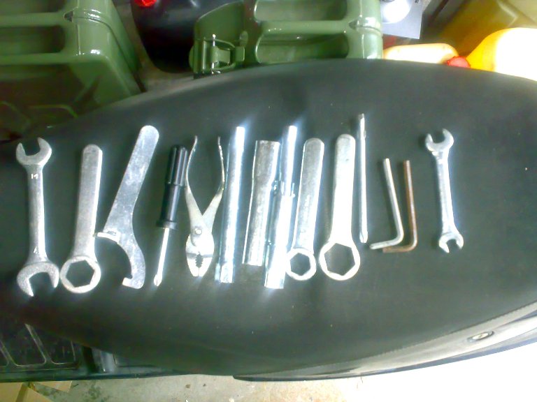

Durch den Umbau des Hecks passt mein Bordwerkzeug nicht mehr hinten rein xD
daher wollt ich mal eure erfahrungen hören welches der Werkzeuge man wirklich gebrauchen kann, und welches sehr unwahscheinlich benötigt wird,
Ich hätte jetzt Kreuz - schlitz Schraubenzieher und ne ordentliche zange, sowie imbus und schraubenschlüssel reingepackt,
und kann mir iener sagen wfür die verschiedenen werkzeuge sind? würd mich auch mal interesieren.
ps: wofür n schraubenzieher und zange da sind ist selbst mir klar :mrgreen:
Grüße Munky

Sehr geehrter Herr Lebowski,
passende Innensechskantschlüssel sind zu empfehlen, falls man an die Batterie muss. Ob die Sicherungen auch unter der Fahrersitzbank bei der AV sind, weiß ich nicht mehr – ist bei mir bereits sieben Jahre her. Falls man nur einen Fremdstart braucht geht’s auch ohne Abbau der Sitzbank: viewtopic.php?t=12788
Ein Leatherman ist sehr empfehlenswert, weil ziemlich klein, praktisch und dieser fast überall rein passt.
Ringschlüssel + Verlängerung für die Hinderradachse, falls die Kette nicht mehr die Neuste ist und man diese öfters nachspannen müsste.
Wenn man in den (Kurz-)Urlaub mit viel Gepäck fährt, den Hakenschlüssel für das Verstellen der Federvorspannung nicht vergessen, falls man sein Gepäck im Hotelzimmer abstellt und am Zielort nicht mit rum fährt.
Zündkerzen wird man wohl unterwegs nicht wechseln und deswegen ist auch der dazugehörige Maulschlüssel überflüssig.
In den letzten 10 Jahren die ich bereits SV fahre, habe ich nie das Bordwerkzeug benötigt. Einmal nur einen Schraubendreher (Leatherman) um bei der N das Leuchtmittel im Frontscheinwerfer zu wechseln.

Wollte Dir auch empfehlen einen Leatherman reinzupacken. Das normale Werkzeug kannst Du doch eh in die Tonne treten.
Richtig arbeiten kannst Du damit nix. Wenn dann ne Rep ansteht, die alleine nicht zu bewältigen ist, musst Du eben den Pannendienst oder nen Kumpel anrufen.
Habe im Auto auch jahrelang eine Werkzeugkiste spazieren gefahren. Nie gebraucht, also raus mit dem Mist. Bordwerkzeug auch nicht dabei.
Ein Messer, ein Schraubenzieher, vielleicht noch ne Lampe - mehr braucht man nicht.
