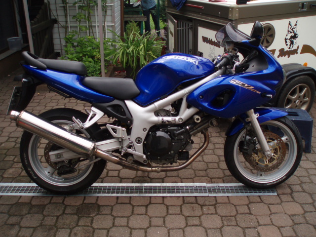

Re: Fussrasten SV 650 S
Hi Felix,
ich weiss ja noch nicht mal, ob bei mir nicht auch die Originalplatten dran sind !? SORRY !
Vielleicht sollte ich dir mal ein Foto zukommenlassen !? Meinst du das ist erkennbar ?
Werde auf jeden Fall mal mit meiner Lady zu meinem Fahrlehrer um die Ecke gehen, denn er hat die gleiche Maschine samt Bj. und vielleicht kann er mir weiterhelfen.
Wenn du magst, schicke ich dir mal ein Foto ! Fotos habe ich angehängt (-:
Danke für deine Unterstützung (-:
LG
Eva
LG
Eva
Hallo Eva,
schöne SV hast du da!
Sind auch noch die Originalen Rastenhalteplatten der S dran. Also da mal keine Sorgen. Was man schnell und optisch unauffällig machen könnte: die Rastenplatten gegen die der N zu tauschen. (manchmal finden sich auch hier im Forum tauschwillige N-Fahrer).
Ansonsten die von Felix schon empfohlenen Adapterplatten von Lucas(TRW) kaufen. (Bild gibt's auch bei mir im Ownerlist-Eintrag)
Allerdings bieten die zwar theoretisch viele Einstellmöglichkeiten, praktisch ist das aber nur schwer umzusetzten, wenn man nicht etwas bastelfreudig ist. Alternativ vom freundlichen SV-Fahrer um die Ecke helfen lassen oder eben zum Fachmann bringen. Einfach plug and play ist da leider nicht - gerade, wenn man es auf mehr Komfort und nicht mehr Sportlichkeit einstellen möchte.

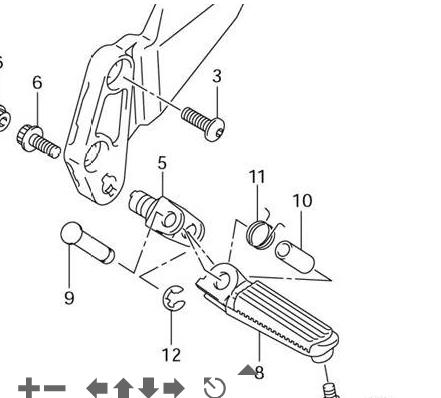

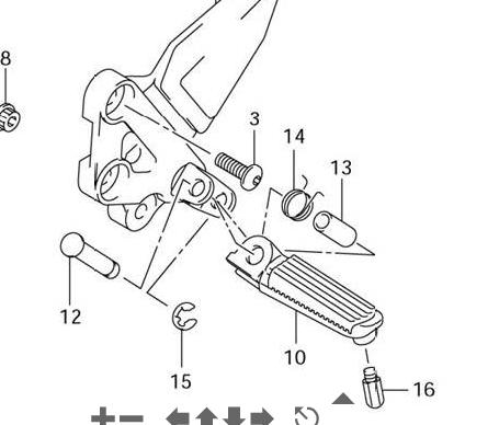

- Roughneck-Alpha
- Beiträge: 18525
Hier:
- Fussraste K4
- Fussraste K4.JPG (23.05 KiB) 5056 mal betrachtet
- Fussraste K3
- Fussraste K3.JPG (22.45 KiB) 5056 mal betrachtet
Gelöschter Benutzer 14732
Verdammt, das wusste ich nicht...hmpf, die Frage ist jetzt nur, inwieweit die Aufnahme der Einheit selbst anders ist und ob man da etwas adaptieren könnte...
