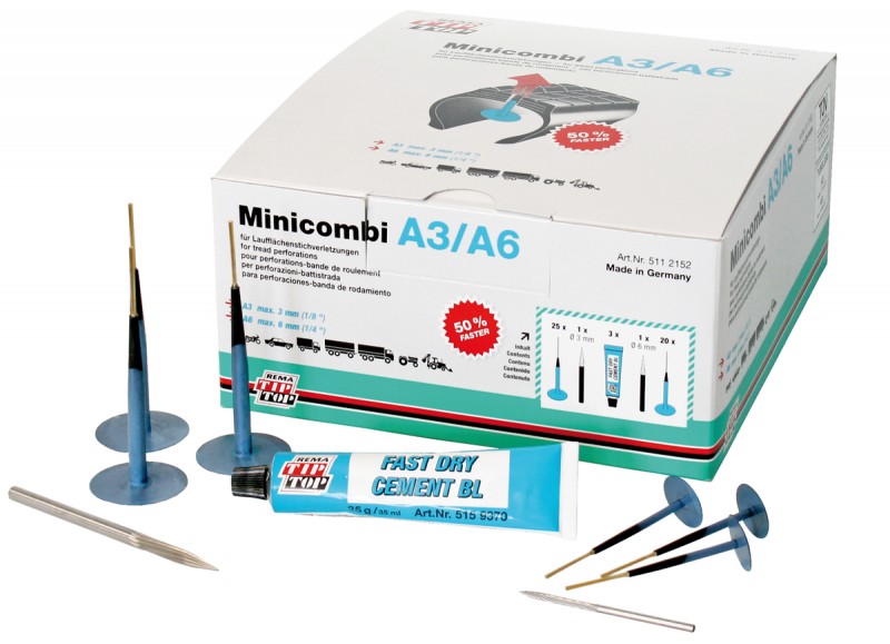

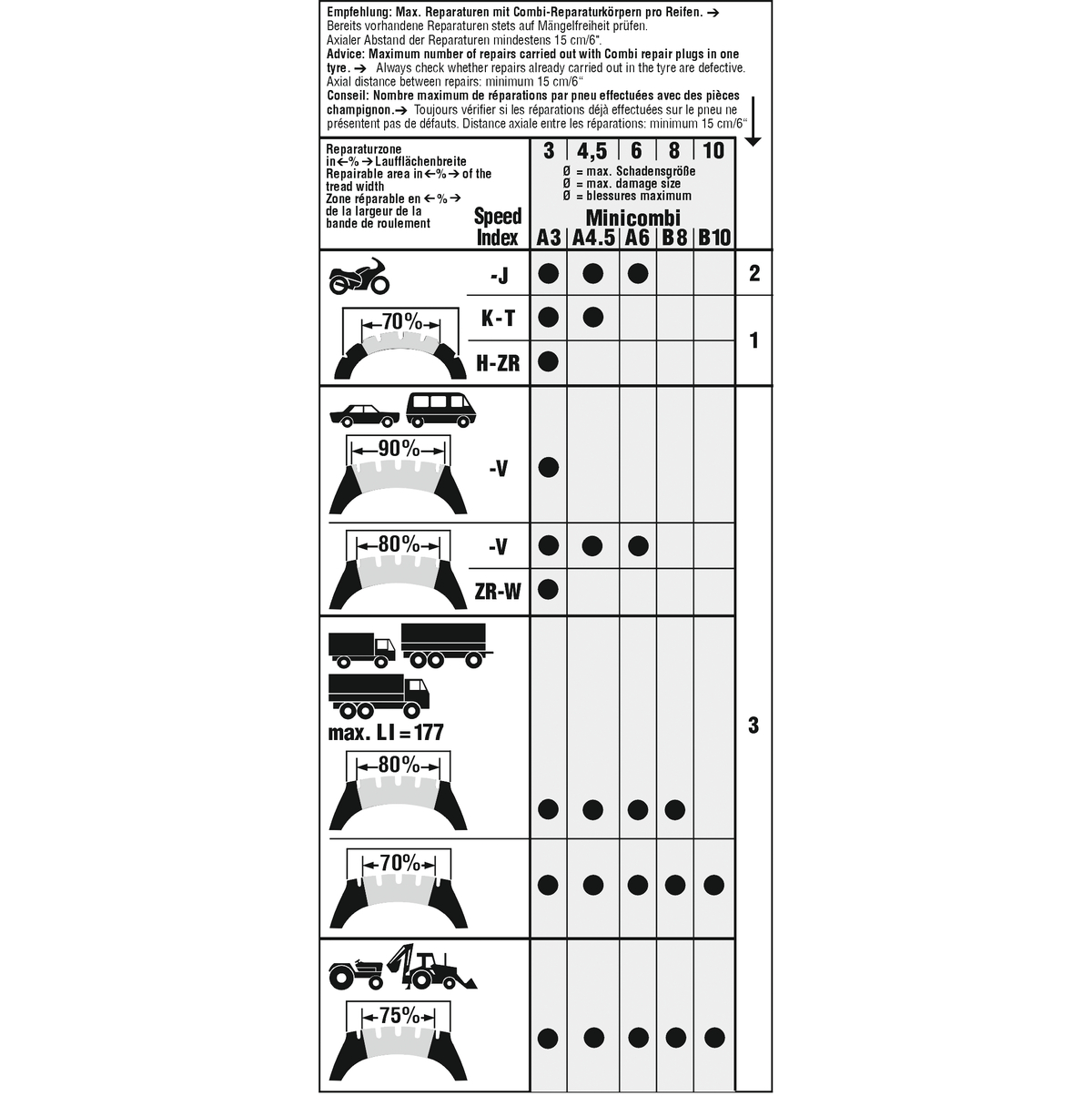

Fachmännische Reparatur ist im Einzelfall möglich und zulässig (z.B. bei H- und Z-Reifen bei runden Löchern bis zu 3 mm Durchmesser auf der Lauffläche (Mitte). Dazu benötigt man aber auch das richtige Reparaturmaterial! Von innen wird der "Reparatur-Pilz" hinein-vulkanisiert. Ob sich das ganze rentiert, ist dann natürlich auch eine Frage.
Siehe hierzu folgende Bilder:
