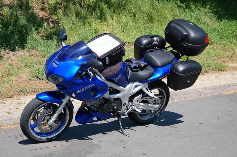

Satteltaschen hatte ich auch mal. Das war ein Gefummel, den Kram halbwegs fest zu bekommen. Seitdem habe ich Koffer. Vorteile: stabil, abschließbar und die Sozia hat auch noch Platz (und eine Rückenlehne).
Nicht vergessen, die Federvorspannung zu erhöhen. Das Mehrgewicht macht sich deutlich bemerkbar.

xWolf hat geschrieben: Schnell ab- und ranzumachen und sauber verarbeitet....
Schnell ja, in meinem Falle aber äußert unsauber verarbeitet. Da es wohl zu Toleranzproblemen zwischen Givi/SW-Motech gab.
Ich musste in den Träger neue Halterungslöcher bohren und das 1,5cm unter den originalen!

Ich habe mir an meinem Topcaseträger von SW-Motech selbst die Givi-Platten dran geschraubt, das war um so komplizierter dass da gar eine Befestigung für Koffer dran vorgesehen ist. :( hell
Koffer selbst bekommt man übrigens ziemlich günstig bei Ebay-Kleinanzeigen. Ich habe für zwei gut erhaltene Givi-E36 mit den Adapterplatten nen glatten Hunni bezahlt und als Topcase gibts nen Moto-Detail mit 48 Liter wo auch mal zwei Helme rein passen. Für ne richtige Reise wären mir pers. die E21-Koffer allerdings zu klein. Man muss halt bedenken dass man in so ne billige Packtasche 70 Liter rein gestopft bekommt und die wollte ich ja ersetzen.
Allgemein kann ich jedem, der öfter mit dem Möp auf Reisen will die Kofferlösung ans Herz legen, Taschen jeden Tag ab und dran nervt ja schon ganz anständig.
