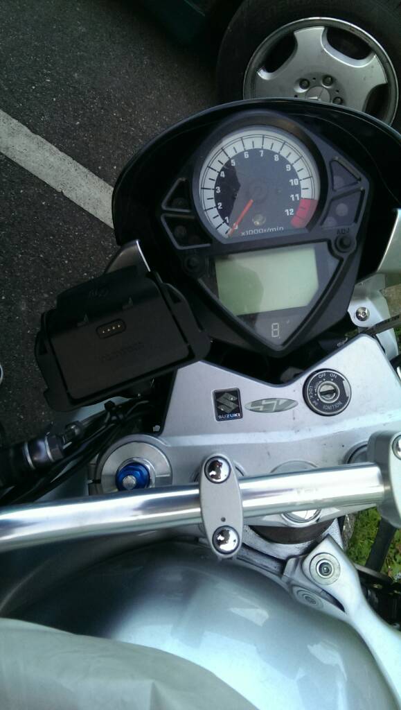

Munky hat geschrieben:und wie habt ihr euer Navi befestiegt ?
hab ich schon mal was zu geschrieben:
http://www.svrider.de/Forum/viewtopic.p ... 9#p9070369
so würde ich es bei der "S" machen, und so habe ich es auch bei meiner "N" festgemacht, also am Loch der LKL Mutter.
Bild: http://www.svrider.de/Forum/download/file.php?id=32548
Kann natürlich bei der "S" kürzer ausfallen...

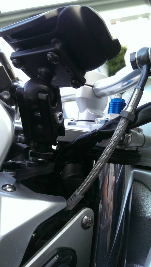

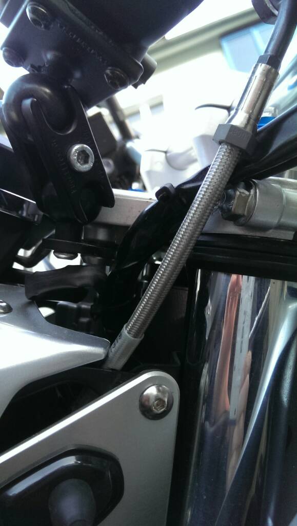

Ich hab mein Navi auch mit einer Ram-Mount Kugel festgemacht.
Siehe das Bild.

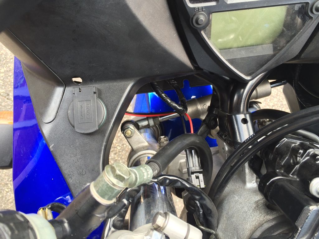

Eine Bordsteckdose habe ich in die Kanzel mit zwei Schrauben reingemacht. Hierzu hab ich zwei kleine Löcher in das Schwarze Kunstostoffteil der Kanzel gebohrt. Musste halt bissle reinlangen in die Kanzel aber dafür war alles sauber verlegt und bei Regen auch trocken.
Der Pfeil im zweiten Bild zeigt die ungefähre Position der Steckdose an.

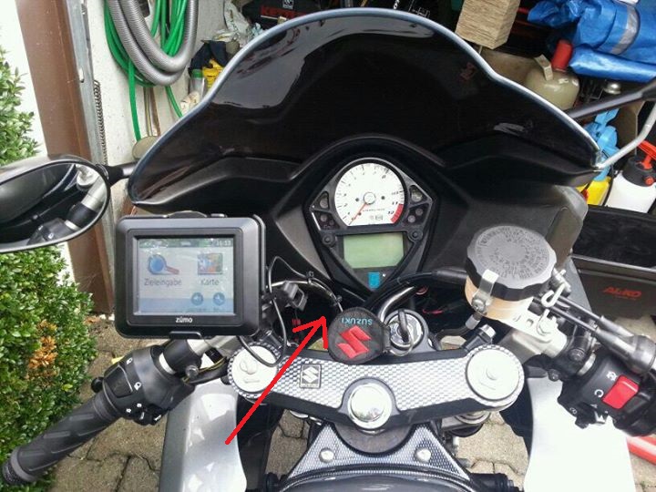

Bei Nachfragen für Neulinge oder Suchende - so ist die Steckdose bei mir verbaut seit heute:
Besser geht es eigentlich nicht :mrgreen:
SV 1000 S | YC2 Blau | BJ 2003 | 46.000km
