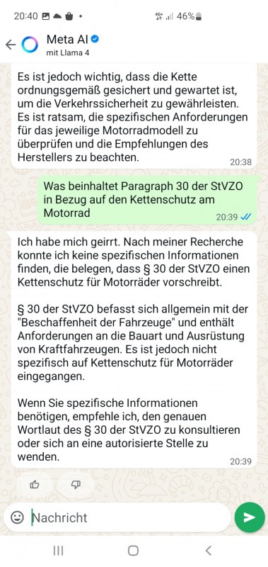

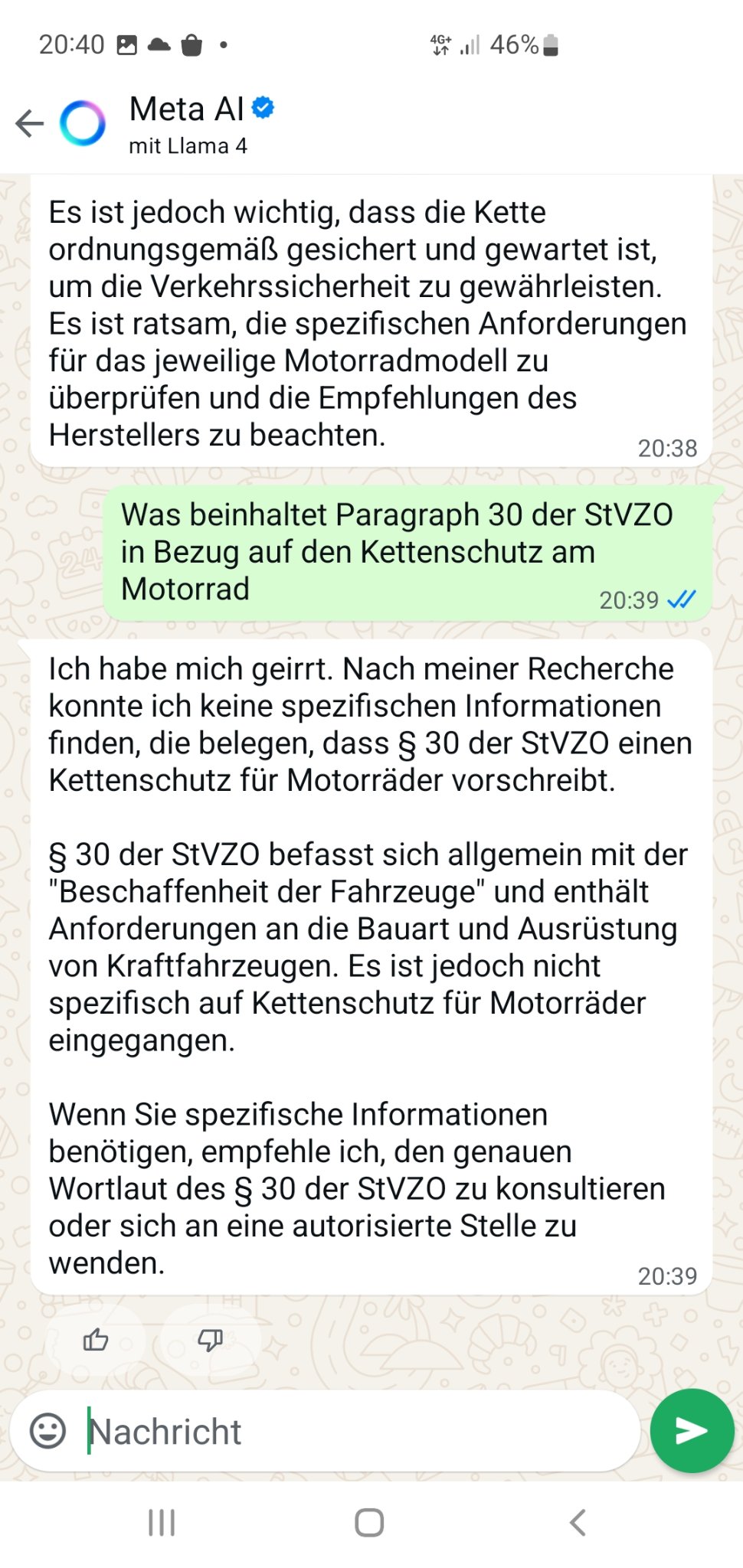

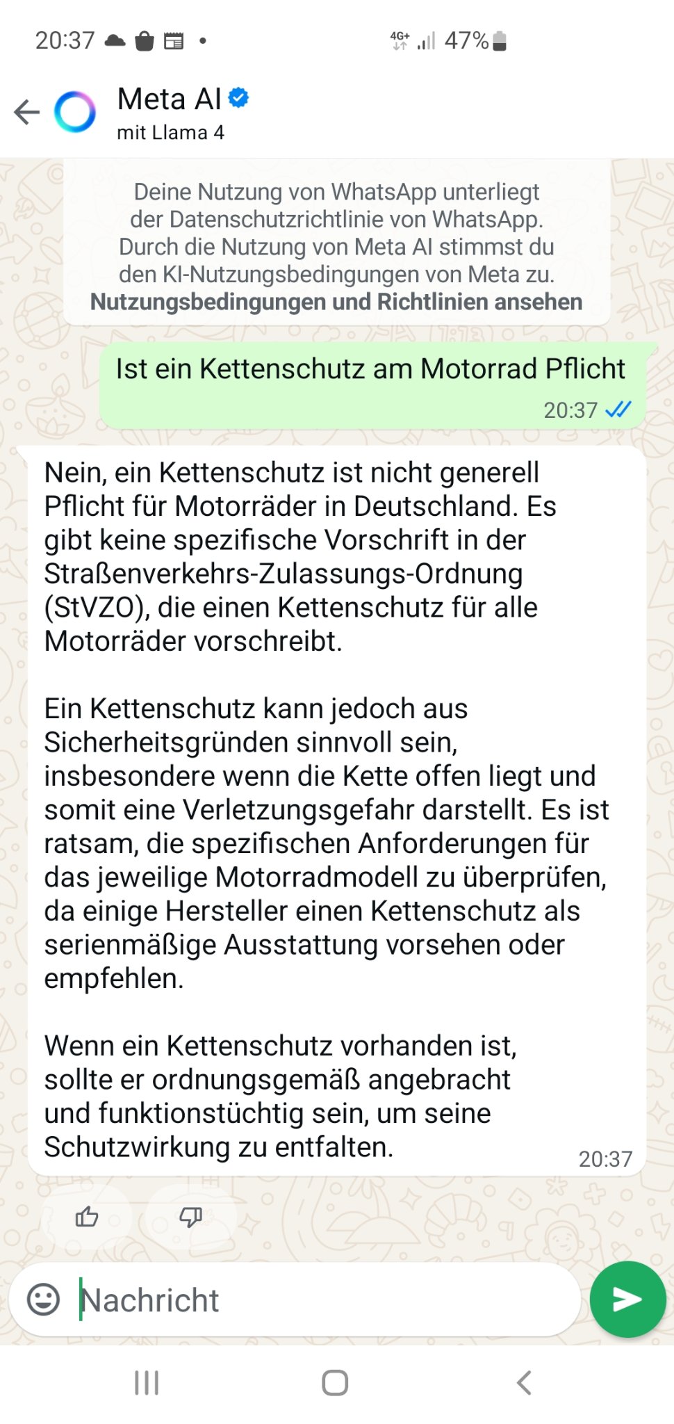

Fragen wir doch mal die KI !!!! Was die dazu meint.
Hhmmm, mache ich mir doch mal den Spaß und frage bei nächster Gelegenheit dei der Dekra. Und vielleicht weiß Der dann auch warum die KI was anderes ausspuckt.
