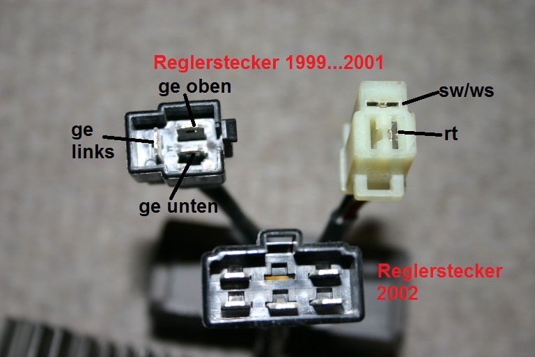

Um einmal was schwarz auf weiß zu haben, dass der Regler der Knubbel von 2002 nicht so störanfällig ist wie der der Baujahre 1999 ... 2001 habe ich hier mal dies Umfrage gestartet.

Ich habe jetzt eine Stimme für meinen defekten 2000er Regler abgegeben, habe aber auch noch 3 defekte Regler (alles keine 2002er Modelle) von mir bekannten Leuten getauscht. Deshalb empfehle ich ja auch so vehement bei den 99-01er Modellen einen Voltmeter nachzurüsten und auf einer längeren Tour am besten einen Ersatzregler mitzunehmen.

Ich empfehle vehement kein Multimeter einzubauen und gleich einen vernünftigen Regler zu verwenden, der länger hält als das Motorrad selber. Wie so oft sollte man Ursachen beheben und nicht nur Symptome behandeln. Alles schon besprochen
Zum eigentlichen Thema, meine 99er hat auch irgendwann vor einigen Jahren angefangen mit Überspannung zu laden. Habs zum Glück recht schnell gemerkt und es ist nichts von der Elektronik kaputt gegangen. Also der typische Fehler. Hab aber auch schon komplett verbrannte Kabel der Lima gesehen, die sich in die Unterverkleidung geschmolzen haben. Oder eine andere Knubbel bei der der Regler dann "dezent" heiß geworden ist und die SV mit dem Feuerlöscher bekanntschaft gemacht hat.
Von der 2002er habe ich noch nichts dergleichen gehört. Was man so hört, hat Suzuki ja die Leistung der Lichtmaschine etwas gesenkt zusätzlich, dass der neue Regler nicht hopps geht. Wenn das stimmt, dann würde ich das eher als Rückschritt bezeichnen.
Ich wiederhole es gerne nochmal, gutes Material verwenden und gute Ergebnisse bekommen, 19,99€ Regler ist natürlich nicht damit gemeint
