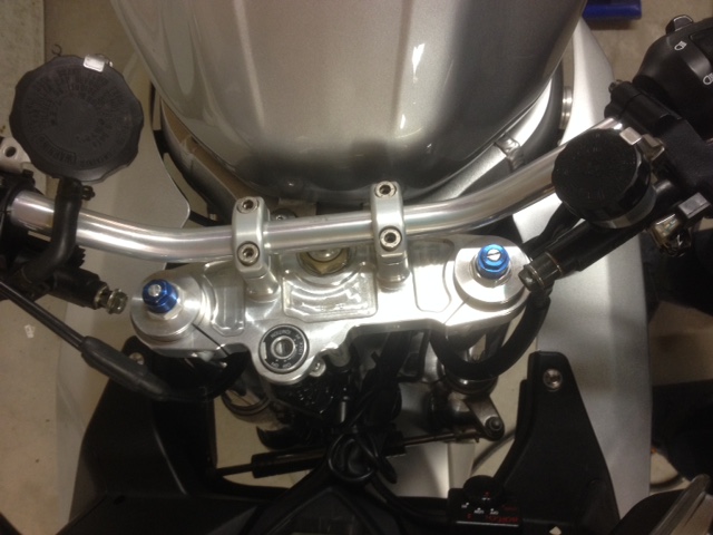

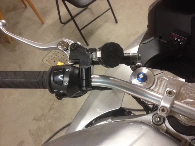

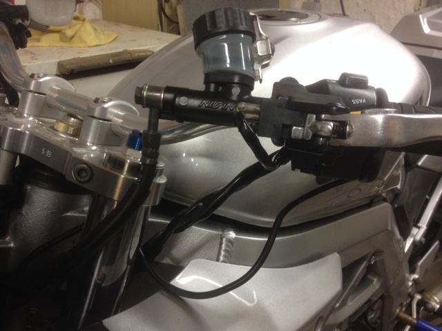

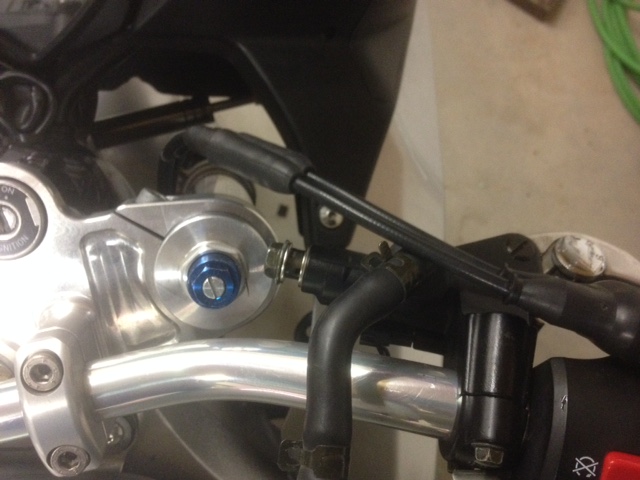

servus ich hab mir vor kurzem eine lsl gabelbrücke mit lenker gekauft , hab das teil eingebaut und jetz kann ich den kupplungshebel griff nicht mehr in die richtige position drehen da die leitung genau an der gabelbrücke ansteht , gibt es di leitungen gleich oben am behälter gebogen oder wie bekomm ich daas problem gelöst . danke

ahja danke , also moped is ne sv 1000s bj 2003 . mit leitungen meine ich die hydraulische brems und kupplungs leitungen

Ich kann mir überhaupt nicht vorstellen, dass die Leitung an der Gabelbrücke ansteht und du deswegen die Armatur nicht mehr drehen kannst. Ich habe erst ein SBK Umbau zurück gebaut und da hat alles mit der originalen Leitung funktioniert. Und warum soll es an der Kröpfung des Fittings liegen? Vielleicht ist die Leitung einfach falsch verlegt? Mach doch mal ein oder zwei Fotos vom Problem, dann können wir uns das alle besser Vorstellen...

so jetz hat a bissl gedauert musste die grösse ändern

wenn ich ne leitung habe mit zb. 45 grad bogen denk ich geht es

Und warum drehst du dir den Kupplungshebel nicht so wie du ihn brauchst (natürlich mit gelöster Hohlschraube) - und ziehst dann die Leitung entsprechend an?
Muss die denn am Anschlag anliegen (Frage an die Technikgötter??) ? Der Anschlag soll doch nur gewährleisten dass entsprechendes Drehmomet beim festziehen der Hohlschraube angelegt werden kann(Widerlager) .....das habe ich aber auch schon mal der Einfachheit halber mit nem entsprechenden Distanzstück, welches ich beim anziehen dazwischengelegt (zwischen Fitting und Anschlag) habe - bewerkstelligt.
Das Distanzstück natürlich so hernehmen, das man es auch nach festziehen wieder rausnehmen kann???
Falls das so nicht zulässig sein sollte - und die Leitung/der Fitting am Anschlag anzuliegen hat - verwefe mein eben geschriebenes...

gute frage , ich wies eben nicht ob es dann mit denn löchern noch passt
Re: superbikelenker
das wäre natürlich das einfachste und ich hätte viel gelernt
wenn das zulässig ist.
Re: superbikelenker
Welche Löcher meinst du?gute frage , ich wies eben nicht ob es dann mit denn löchern noch passt
Normalerweise sind in einem Umbaukit alle nötigen Teile dabei. Wenn keine andere Kupplungsleitung erforderlich ist liegt keine bei.
