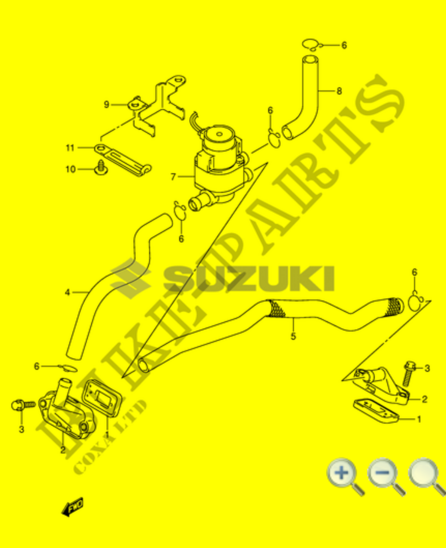

ich hab mir aus dem Forum mal die Infos zum Thema SLS durchgelesen. Die meisten wollen das Dind ja ausgebaut haben, aber ich hätte gerne wieder das schöne Bollern. Habe mir deshalb meine SV mal genauer angeschaut und gesehen, dass der Vorbesitzer das SLS gänzlich ausgebaut hat. Gibt im Forum ja eine super Anleitung diesbezüglich. Ein gebrauchtes SLS habe ich mir bereits zugelegt inkl. Luftschläuche. Meine Frage betrifft jetzt den Einbau. Ich bin eher Hobbyschrauber und benötige Infos darüber, wo genau die beiden Luftschläuche angeschlossen werden müssen. Ich habe keine Ahnung, was der Vorbesitzer alles entfernt hat. Hat jemand zufällig Fotos, wo genau die Anschlüsse der beiden Schläuche liegen. Ich nehme auch an, dass der in der Ausbauanleitung beschriebene Wiederstand wieder entfernt werden muss. Je mehr Fotos vergügbar wären, desto eher die Chance, dass ich das hin bekomme. Hilfreich wären auch Infos darüber, was für den Einbau alles ausgebaut werden muss, um an die jeweilige Stellen zu gelangen.

Vielleicht hilft dir das schon mal.
Ich würde den Kühler weggeklappen das du an den vorderen Zylinder kommst.
Tank hoch und Luffikasten weg und den ganzen Kram eben wieder so hinschrauben.
Wenn das Ventil wieder dort sitzt wo es hingehört siehst du automatisch wie die Schläuche verlaufen müssen.
Diese dann eben zwischen Ventil und Anschlussstück am Ventildeckel montieren

Herzlichen Dank für das tolle Schaubild. Das bring mich schon mal dahingehend weiter, dass ich genau erklären kann, wo ich hänge.
Die Halterung 9, 10, 11 sind in meinem Falle nicht vorhanden. Aber das sollte kein Thema sein, hier irgendeine Befestigungsmöglichkeit zu finden. Dass sich das Ventil unterhalb des Luftfilterkastens befindet ist mir auch bekannt. Der Verlauf der Schläuche war mir damit auch erkennbar. Mir gehts jetzt speziell um die Punkte 2, also die Anschlüsse an den Motorblock. Ich schaue in den Motorraum und suche die Bäume im Wald. Aber der Tip mit dem Kühler kann mir schon helfen. Du meinst also in jedem Falle den Kühler wegklappen, um an den vorderen Anschluss zu kommen. Wo sitzt er denn am hinteren Zylinder? Muss ich dafür auch was wegbauen? Die nächste Frage, die ich mir stelle ist die Verkabelung. Ist ja nix großartiges, aber wenn mir noch jemand sagen kann, wo ich den Anschluss bzw. den Stecker finden könnte, dann wäre ich dankbar. Rein von der Länge der Kabel her, kann er ja nur vorne direkt an den Tankschrauben mit am Kabelbaum hängen. Kanns sein, dass dieser gänzlich entfernt wurde? Geht das technisch meine ich, ohne einen Fehlerhinweis zu erhalten. Hätte nämlich schon überall durchgeschaut und dort keinen passenden Gegenpol zum am Ventil vorhandenen Stecker gefunden.

Die Anschlüsse sitzen direkt auf den Ventildeckeln.
Am hinteren Zylinder musst du nachdem der Tank hoch ist nur den Gummilappen wegklappen dann siehst du es schon.
Die Halterung Nr.9 würde ich schon wieder verwenden da diese genau in das Gummi vom Ventil greift und die Vibrationen gut absorbiert.

Links zu Ersatzteilnummern und Zeichnungen findest du in der Knowledgebase: https://svrider.de/index.php?seite=know ... rtikel=264

QuarkIMSword hat geschrieben:Am hinteren Zylinder musst du nachdem der Tank hoch ist nur den Gummilappen wegklappen dann siehst du es schon.
Musst du nicht. Genau dort ist ein Loch im Gummilappen ...sprich: du siehst es bereits wenn der Tank oben ist.
Re: SV1000 Sekundärluftsystem SLS wieder einbauen
https://www.bike-parts-suz.de/suzuki-re ... ID=3114770cupra883 hat geschrieben:Kann mir jemand sagen, wie man diese Sachen genau nennt oder wo ich sie finden kann. Zudem habe ich mal nach der empfohlenen Original Halterung gesucht. Auch dort Fehlanzeige.
Dort siehst du die Teile nebst Teilenummern.
Beziehen würde ich diese am Besten direkt Original vom Händler oder Teilefritzen im Netz (z.b. CMSNL, KFM usw ....)
Achte auch darauf das Teil 1 nicht fehlt !!

So, das Rätsel ist gelöst. Dank eurer Hilfe. Ein Bankangestellter und Hobbyschrauber bedankt sich herzlichst bei allen Profis.
Ihr hattet übrigens beide recht. In meinem Falle musste ich den Gummilappen nochklappen. Normalerweise sieht man den Anschluss aber auch ohne Hochklappen, sofern der Anschluss vorhanden ist. Bei mir ist anstelle beider Anschlüsse eine selbstgebastelte Alukappe, welche ich am hinteren Zylinder gerade entfernt habe. Darunter habe ich auch das Bauteil Nr. 1 entdeckt. Gut, dass ich das gestern Abend nicht noch sofort bestellt habe. Hat sich doch gelohnt, erst zu schauen, ob es da ist oder nicht. Trotzdem danke an den Tip IMSword. Benötige demnach nur zweimal das Bauteil 2. Schrauben hab ich und die Halterung bestell ich mit. Das SLS Ventil selbst mit Schläuchen liegt zuhause. Passt. Sobald das erledigt ist, verbaue ich gleich noch den PowerCommander 5, der schon zuhause liegt und gestern Abend hab ich noch einen Highsider Kennzeichenhalter verbaut, da der Zubehör-Halter nix gscheites war. Langsam wirds, wie ich mir das vorstelle. Werde bei Gelegenheit noch ein paar Fotos zum SLS einstellen, so dass ggf. andere Leute auch was davon haben.
