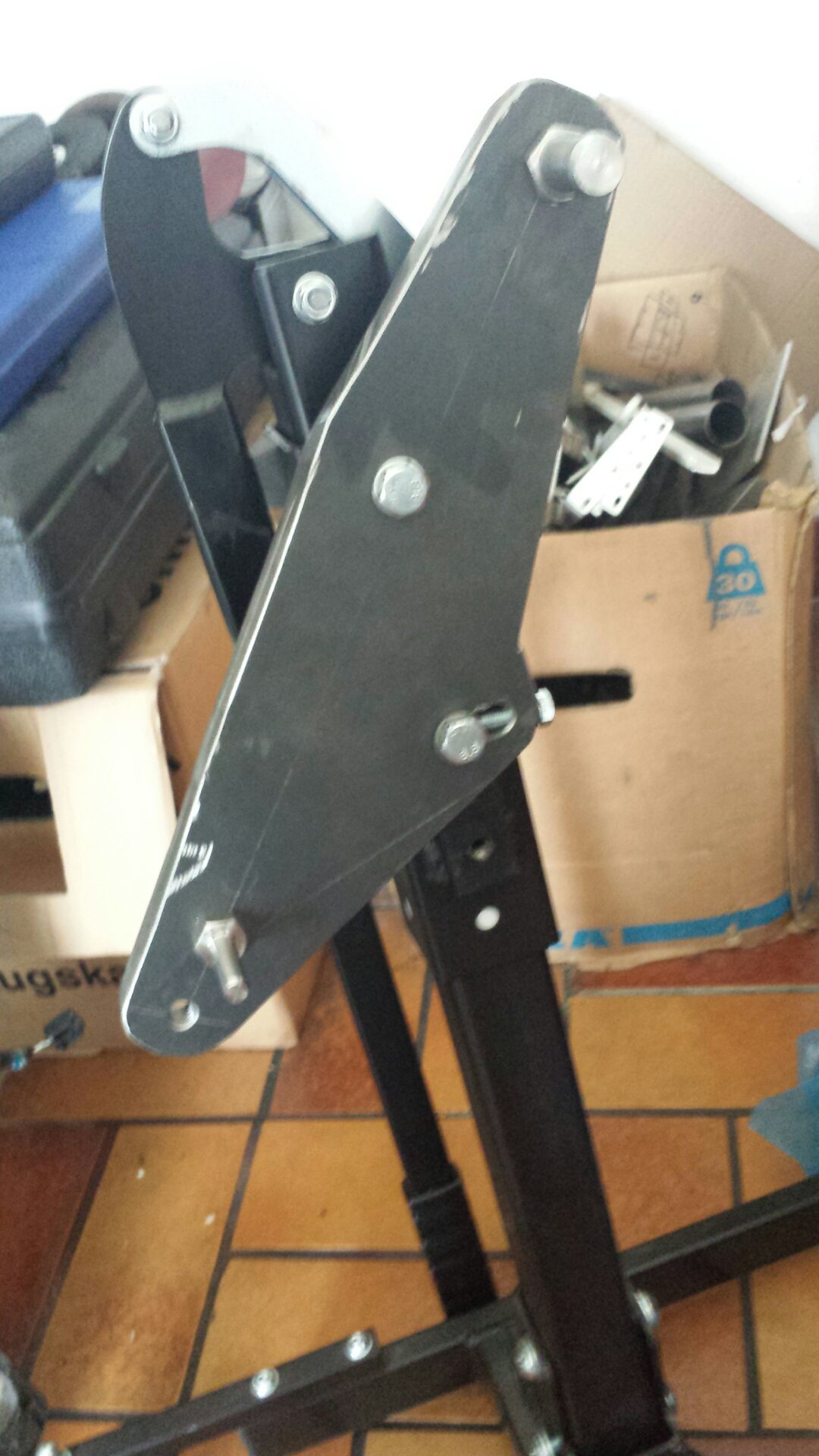

Also , falls noch Klärungsbedarf besteht.
Der 65er Adapter passt nicht. Hab mir selbst einen angefertigt. Schablone habe ich noch.

Es würde mich interessieren wie deine Aufnahme aussieht.
Vielleicht kann ich das für mich kopieren.

Beitrag von bikerbob » 05.04.2019 11:37
Sieht fast aus wie Originalform vom 650er, nur halt etwas verlängert.Foto kommt noch mit Stichmaß .
Stichmaß 305mm

Beitrag von bikerbob » 04.09.2019 14:25
Bei Bedarf einfach ne PN mit Postanschrift, schicke dann eine Schablone

Bob meinte, man bräuchte noch eine längere Schraube für die obere Motoraufhängung. Könnt ihr mir sagen, wo ihr die besorgt habt?
