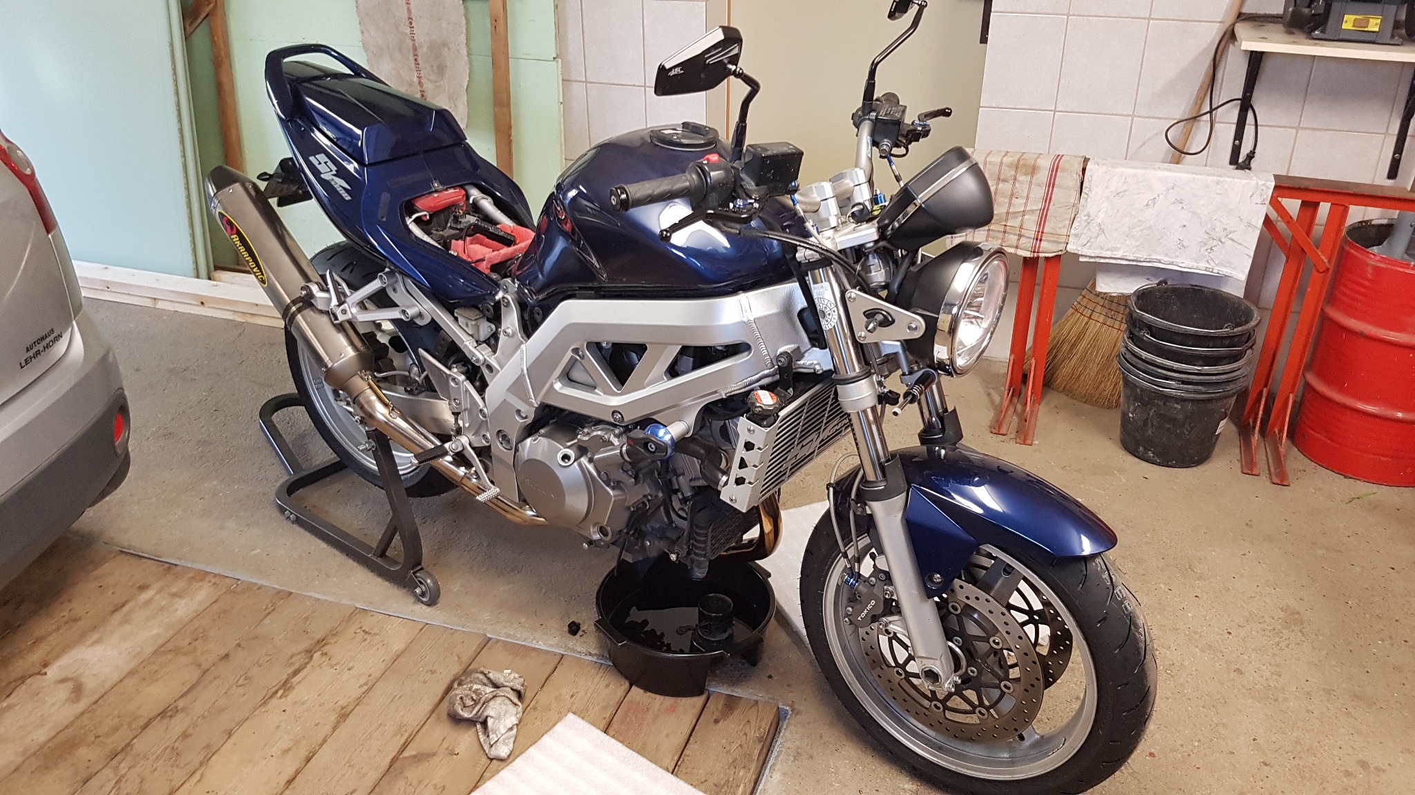

Re: Auspuffdichtung 57mm
Welcher Pott ist bei dir dran? Ich habe einen von BOS der leider nicht so richtig passen mag.pizzz hat geschrieben: ↑27.02.2017 7:07So Leute lang ists her.
Zur Info
Habe mir jetzt so eine Reduzierung bestellt https://www.hoerr-edelstahl.de/Auspuff/ ... swahl.html
Gestern gleich ne Probefahrt und soweit ist alles dicht =)
Danke für die Hilfe!
lg
Der Auspuff auf dem Foto müsste von einer GSX-R1000 bzw. 10er Ninja sein,wenn ich mich recht erinnere.
Yoshi hatte 57mm der Auspuff 60mm, mit einer Reduzierhülse hat es perfekt gepasst.
lg
