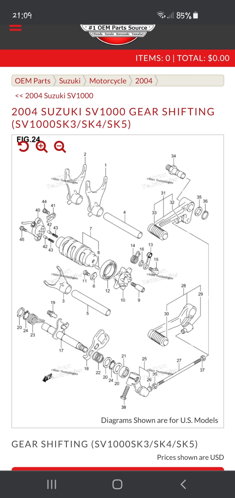

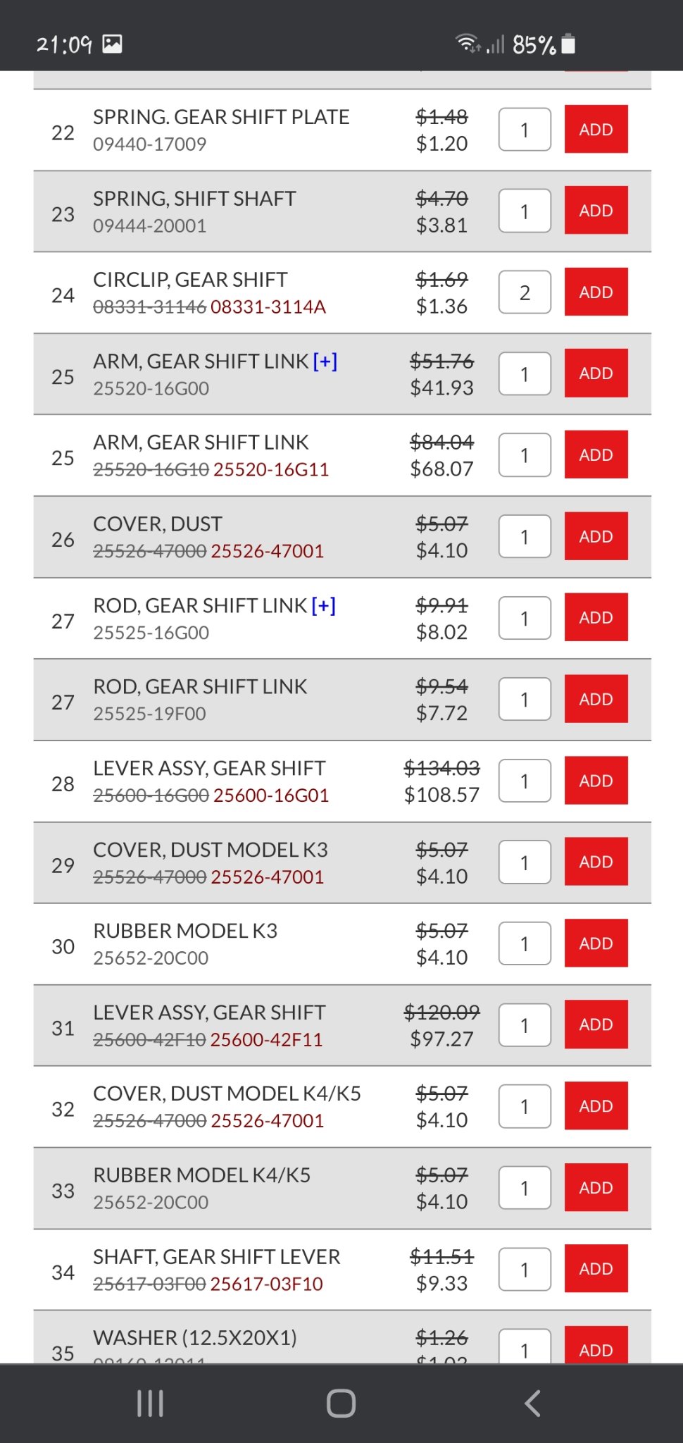

Hab dann mal Teile geschaut, weil mein Schalthebel SV1000N K3 ganz anders aussieht. (siehe auch Foto)
Es gibt demnach 2 Schalthebel, Nr 28 für die K3S und Nr 31 für die K3N und alle ab K4, war mir bis heute auch nicht bekannt, dachte es wären nur die Fußrastenaufnahmen geändert worden.
Gruß Tom
Gruß Tom
Danke Planlos, für die Recherche!
Ich glaube ich mache die Platten wieder ab und gebe das Projekt auf. Die Schalthebel sind komplett unterschiedlich befestigt, bei mir mit der Fußraste und bei der N und S-K4 separat, einfach kaufen und dranschrauben ist also auch nicht. Die ganze Fußrastenanlage der N dranbauen wird wohl auch wieder Komplikationen mit sich bringen. Vielleicht doch auf die verdrehbaren Fußrastenadapter umsteigen? Aber da wird oft bemängelt, dass die Hebeleien dann schwer erreichbar seien... Hm...! :?:

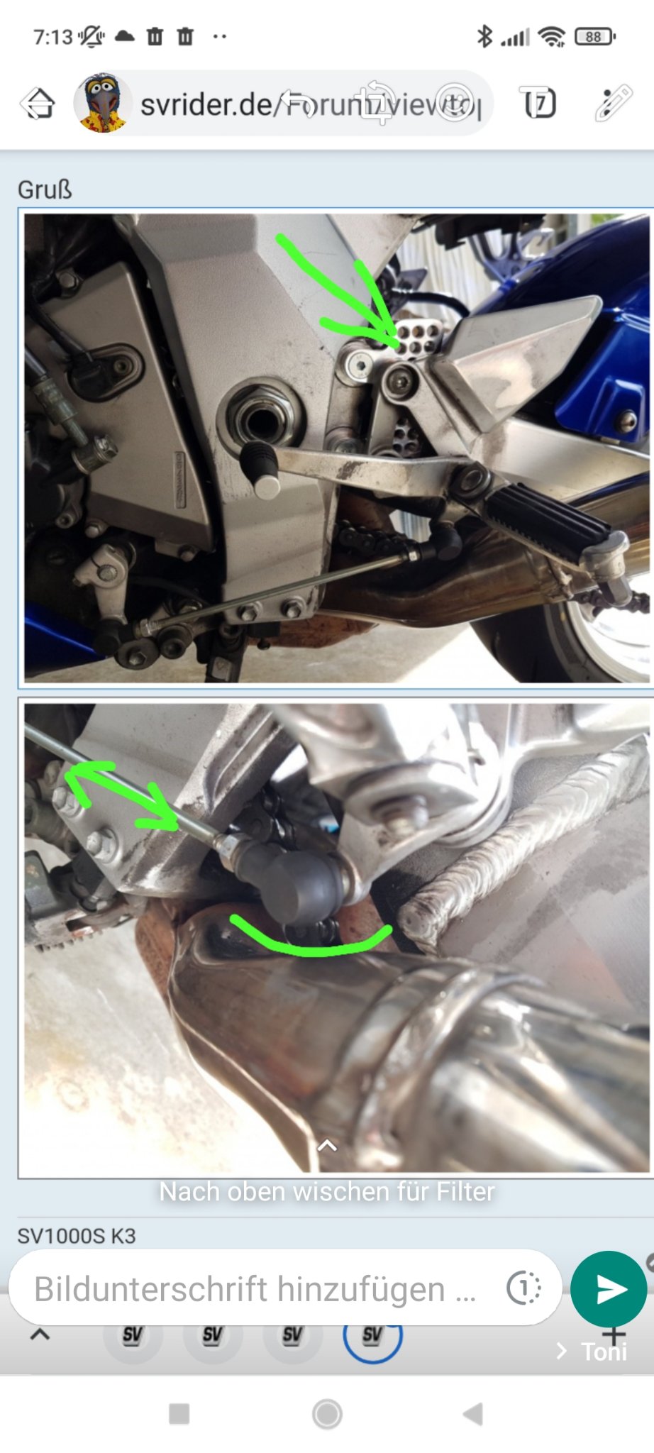

Planlos
Beiträge: 472
Registriert: 14.03.2011 6:15
Re: TRW Adapterplatten - Problem Schalthebel
Beitrag von Planlos » 17.08.2021 17:07
Ich an deiner Stelle würde mal mittleres oder hinteres Loch versuchen, denke dann wird es für dich passen. Siehe auch Foto rote Pfeile.
Gruß Tom
