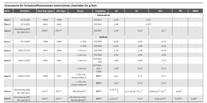

Die SV hat Euro 3 die braucht nicht zwingen einen Kat. Deshalb gibt es auch so viele Zubehör Pötte ohne.
Euro 3 war glaube ich 3,5% Abgas +/- 1% Vorschrift, das schafft die auch ohne Kat.

Glauben ist nicht Wissen - das ist so nicht richtig...
Euro 3 galt für Motorräder mit Erstzulassung ab Januar 2006. Für die in Deutschland offiziell verkauften K3 und K4 galt also Euro 2. Und diese Abgaswerte, maximal 5,5 Prozent CO, sind auch ohne Katalysator leicht zu schaffen. Man braucht bei der HU daher keine Bedenken haben, wenn man eine K3 oder K4 mit Zubehörauspufftöpfen ohne Katalysator vorführt.
Theoretisch gilt das auch noch für die K5 mit schwarzem Rahmen. Die K5 ist, glaube ich, aber gar nicht mehr offiziell in Deutschland verkauft worden.
Problematisch kann es für spätere Modelle (alles Grauimporte) werden.

Ok dann halt Euro 2, ändert aber nichts an der Tatsache das sie die ASU auch ohne Kat besteht.
Soweit also alles gut.

Davon abgesehen, daß es sich um Euro 2 und nicht um Euro 3 handelt:
Nach deiner Aussage müsste der CO -Wert also zwischen 2,5 und 4,5 Prozent liegen. Es gibt aber keinen Minimumwert und der maximal zulässige Wert liegt bei 5,5 Prozent.
Wenn man von einem Thema keine Ahnung hat, sollte man sich zurückhalten. Denn sachlich falsche Angaben und Behauptungen helfen niemandem weiter - ganz im Gegenteil.
Übrigens: Eine "ASU" gibt es schon seit 2005 nicht mehr. Seit 18 Jahren heißt das "UMA" oder umgangssprachlich "AU".

OHA, ein Korintenkacker wieder mal.
Willst jetzt einen Keks?
Meine Aussage war das sie den Abgastest auch ohne Kat besteht, da sie noch einer uraltnom unterliegt. Ob nun 2 od 3 ist dabei zweitrangig, (deshalb ja auch der Zusatz "glaube ich" der jedem halbwegs intelligenten mitteleuropäer der sich im deutschsprachigem Wort und Zahlenraum bewegt, vermittelt das der schreibenden sich gerade nicht ganz sicher ob der Richtigkeit seiner Angabe ist.
Wobei diese Angabe nur eine Nebenbemerkung zur vorher getätigten Aussage darstellt)
Nebenbei, viele benutzen auch immer noch PS, bei KW denken viele an Fön und Toaster. Und da ändert auch dein Fachartikel nix dran.
Ich rechne dein Verhalten mal der ungestümheit der Jugend zu, in meinem Alter sieht man alles etwas gelassener und billigt den anderen auch ein gewisses Maß an Kompetenz zu, zu verstehen was der andere geschrieben hat und die Kerninformation Sachgerecht umzusetzen.
(... besteht auch ohne Kat...)
Und zu dem Kern deiner Aussage, wer keine Ahnung hat soll Fresse halten, glaube mir, ich habe schon mehr wieder vergessen wie hier der ein oder andere je lernen wird.
Und damit meine ich kein eifriges googeln um andern Fehler nachzuweisen
In diesem Sinne, frohe Feiertage noch.
