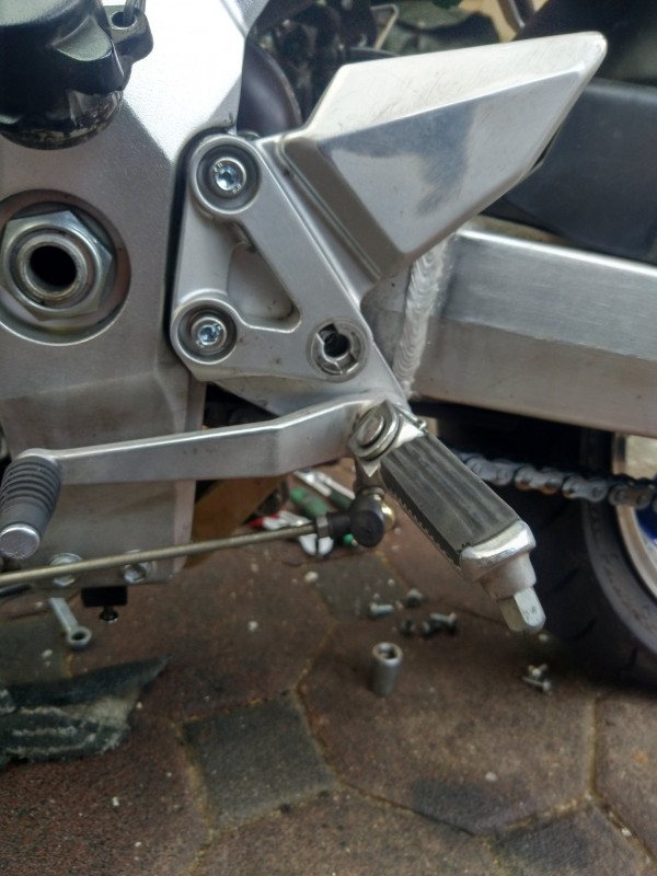

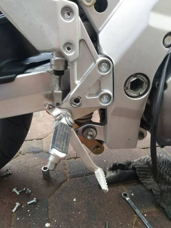

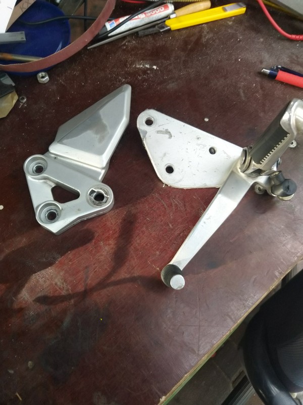

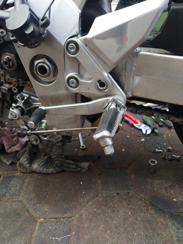

Hallo , schau mal nach Vario Fußrasten von MFW , die waren ganz gut . Ich baue aktuell Adapterplatten , damit bekomme ich die Rasten nicht nur tiefer , ca 3,5 cm sondern auch noch 3 cm nach hinten .Da ich sehr kurze Beine habe haben sich die Fußrasten im Stand immer in die Waden gedrückt . Allerdings ist das erstmal ein Proto , man muss schon einiges beachten und ändern . Die Stange für die Schaltung passt aber noch , muss nur den Bremsflüssigkeitsbehälter der Hinterradbremse versetzen . Von der Position sind sie schon mal perfekt . Hilft dir wahrscheinlich nicht viel weiter , willst wahrscheinlich eher fertige , aber nur so als Beispiel

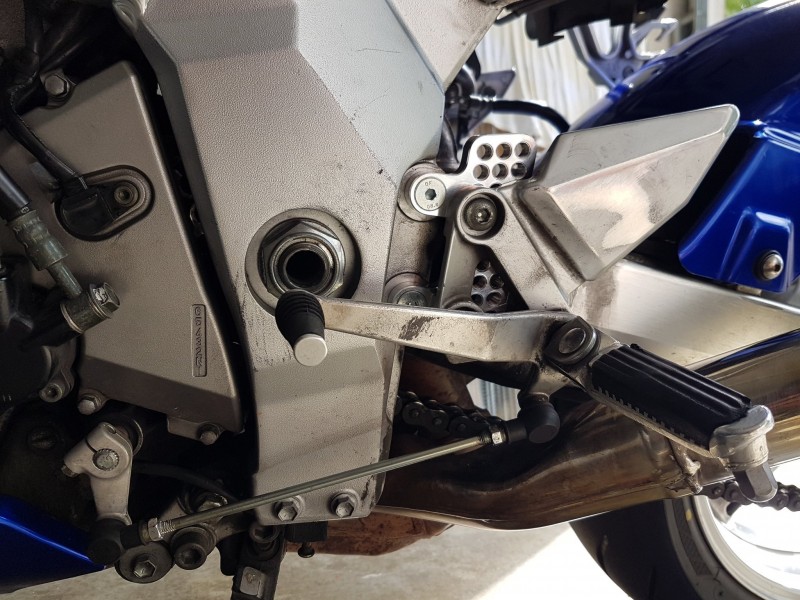

aber giebt es da nicht das problem mit dem auspuff, das der schalthebel
am krümmer ansteht ?
es gab da letztes jahr einen beitrag:
TRW adapterplatten - Problem
wo genau das passierte, kugelgelenk stößt an auspuff.
deine position sieht ähnlich aus !
ist halt kein auspuff montiert, wo ist der eigentlich ? :D

Ich glaube das Bild von oben ist von meinem Motorrad. Der Auspuff ist definitiv im Weg. Ich habe mir als Lösung einen China-Schalthebel auf Aliexpress bestellt, bei dem die Aufnahme der Schaltstange weiter vorne ist. Problem gelöst. War aber ein Kauf auf gut Glück.
Vielleicht kannst du die Aufnahme auch umschweissen. Das ist aber glaube ich Guss oder Alu oder beides, jedenfalls meinte einer der sich auskennt das wäre nicht zu schweissen.

Sind das nicht die Adapterplatten der SV1000S k3 ( = Bj. 2003) da auf den Bastelbildern?
Alle anderen hatten doch die Fahrerrasten fast da, wo sie der Michel mittels Unterlegblech (Super-Idee!) hinverlegt, oder täusch ich mich?
