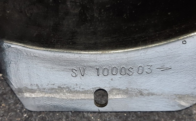

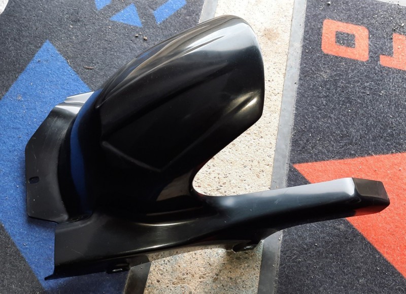

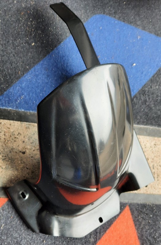

ich habe diesen Kotflügel aus der Bucht gefischt: Sieht für mich wie ein Gimbel aus, aber außer dem SV1000S 03 steht da leider nix drin oder dran?
Kann mir vielleicht (zwecks Gutachtensuche) jemand sagen, wer der Hersteller ist und ob das Teil auch an eine K4 passt??
Danke + Gruß
Ralph
Danke + Gruß
Ralph

Genau so, es braucht kein Gutachten.
Allerdings paßt die HRV der K3 nicht an die K4...
Meß mal den Lochabstand des Kettenschutz.

Ah, OK.Black Jack hat geschrieben: ↑25.02.2024 19:52Genau so, es braucht kein Gutachten.
Der Hersteller hätte mich nur trotzdem interessiert.
Den Lochabstand werde ich die Tage mal messen.
Danke und Gruß
Ralph

So einfach ist es leider nicht. Es gibt da zwar einen Unterschied zwischen K3 und K4, aber es kommt auch darauf an, ob es sich um das Modell S oder um das sog. Modell N handelt.
Ich meine aus dem Gedächtnis, daß es die Lochabstände 18 cm und 28 cm gibt. Die K4 haben den großen Lochabstand, aber bei den K3 besteht ein Unterschied zwischen S und N.
Am besten, man misst vorher den Lochabstand an seiner Schwinge und fragt dann den Anbieter nach dem Lochabstand seines Huggers.
Rolf
Rolf
Rolf

ist vermutlich eine Bodystyle von Fechter.
https://www.fechter.de/de/complete/suzu ... portsline/
KBA Nr. 31076 Typ HA1***
siehe meine SV in der OWL. Anpassung meinerseits habe ich aber dennoch an dem Teil gemacht, weil ich hinten ein größeres Kettenrad bei Originalkettenlänge fahre. Da rückt das Rad weiuter nach vorn. Dazu habe ich die beiden Befestigungslöcher links nach unten vergrößert) mit Einlageplättchen gegen runterrutschen), damit oben mehr Platz für den Reifen entsteht.
Letztlich ist die HRA vom TÜV eingetragen.

So sieht es wohl leider ausRopa75 hat geschrieben: ↑26.02.2024 1:00So einfach ist es leider nicht. Es gibt da zwar einen Unterschied zwischen K3 und K4, aber es kommt auch darauf an, ob es sich um das Modell S oder um das sog. Modell N handelt.
Der Koti hat 18cm Lochabstand links, meine SV1000S K4 hat 28cm
Werde das Teil mwohl wieder verkaufen.
Danke an alle Helfer
Gruß Ralph
