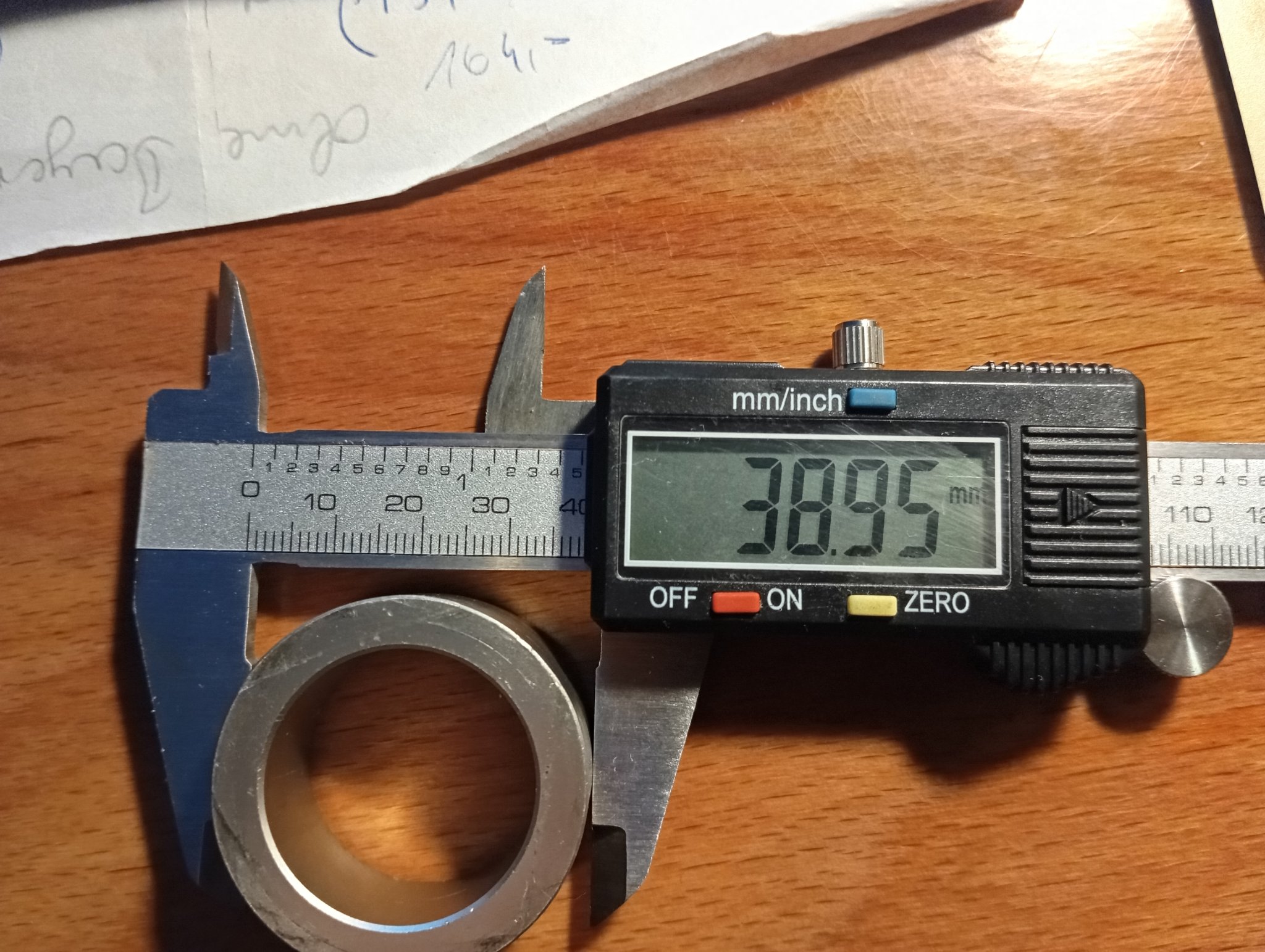

Habe die Hülse mal mit einer digitalen Schieblehre gemessen.
Ist zwar auch nicht das optimale Messmittel aber eine Messschraube in der Größe habe ich leider nicht.
Ich habe 38,95 gemessen.
Somit würde ich sagen dass es tatsächlich ein 39h7 ist.
Nun wissen die Bastler die auch die Felge umbauen wollen genau was sie brauchen.
Zu der Zeichnung die ja ganz brauchbar ist sollte man vielleicht anfügen dass dann auch eine Änderung des Wellendichtringes notwendig ist.
Denke somit wäre das Rätsel gelöst.
Danke an alle Beteiligten.
