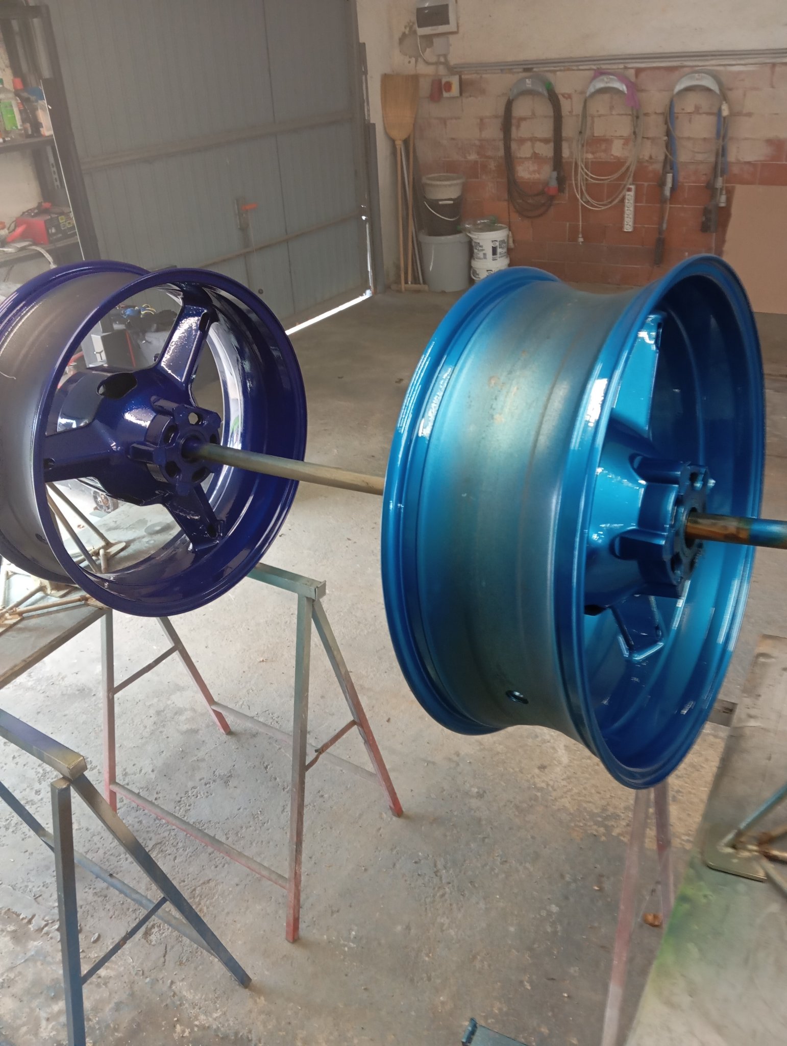

Beitrag von Ranses » 01.11.2024 16:12
Habe heute die beiden Felgen in den passenden Farben lackiert.
Freue mich schon die Reifen zu montieren und dann den Einbau in die Bikes.
Bin gespannt ob man einen Unterschied erkennen kann und wie sich der 180er Reifen auf der 6er Felge macht.

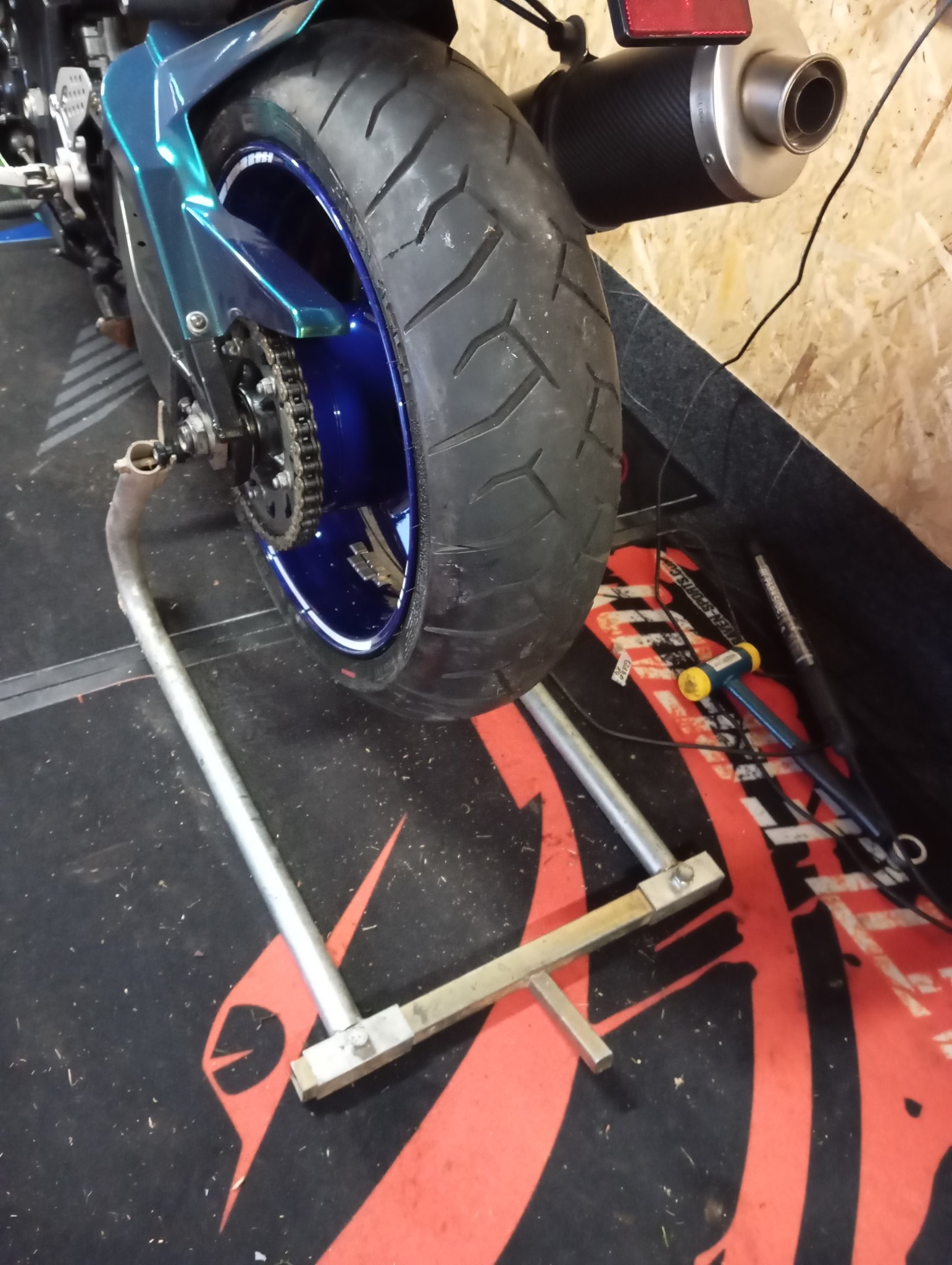

Beitrag von Ranses » 07.11.2024 20:00
Der Umbau ist fertig.
Der 180er Reifen kommt tatsächlich etwas breiter zur Geltung.
Sieht man auf den Bildern leider kaum bis gar nicht.
Richtig gut wird es wohl erst später mit dem 190er Reifen werden.
Ich bin erstmal damit zufrieden.
Vorher und jetzt.
Leider per Bild nicht erkennbar.

Das mit der 5,5er. Felge in die 650er war eine Frage nebenbei.
Weil die Felge jetzt übrig ist nachdem die 1000er jetzt die 6 Zoll Felge verbaut hat.
Das wäre ein enormer Aufwand.
Und mit einer Eintragung habe ich auch nicht viel Hoffnung.
Also fällt diese Idee flach. Lohnt sich einfach nicht.
Wie schon geschrieben kommt der 180 welcher zu schade ist um Ihn nicht mehr zu fahren weil er ja fast neu ist deutlich breiter zur Geltung durch den Umbau.
Ist nur leider auf den Bildern kaum zu erkennen.
In Natura sieht man es schon gut.
Sobald der Reifen abgefahren ist kommt der 190er drauf.
Habe das Gleiche auch mit der 750er Gsxr gemacht.
Auch hier das gleiche Ergebnis.
Soll heißen dass es problemlos geht und auch gut aussieht.
