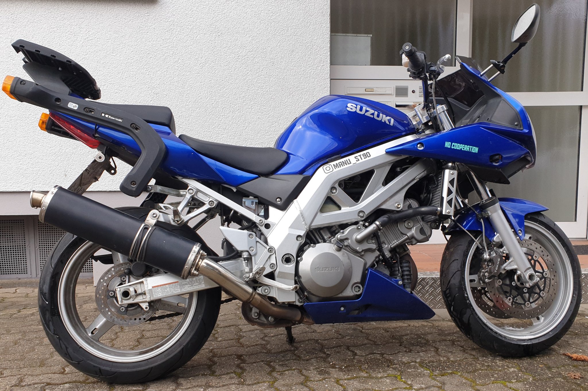

Entgegen den Vorlieben anderer ist mir das hohe Heck der k3 S ein Dorn im Auge. Insbesondere auch der hohe Sozius-Sitz. Klassische, flache Sitzbank wäre mir wrsentlich lieber, scheint mir jedoch legal nicht möglich zu sein ( ... der am Heckträger verschweißte, hohe Querträger mit der Beifahrersitz-Aufnahme/-Schloss ragt zu hoch raus).
Oder doch?
Um wenigstens den niedrigeren niedrigeren Heckrahmen ab k4, zu montieren, was außer Heckahmen und Seiten-"Dreiecken" müsste ich noch austauschen?
Z.B. die Auspuffkrümmer wegen niedrigerer Position der Endschalldämpfer?
Was noch?
Dank im Voraus für hilfreiche Hinweise!
DLzG,
Heimchen.

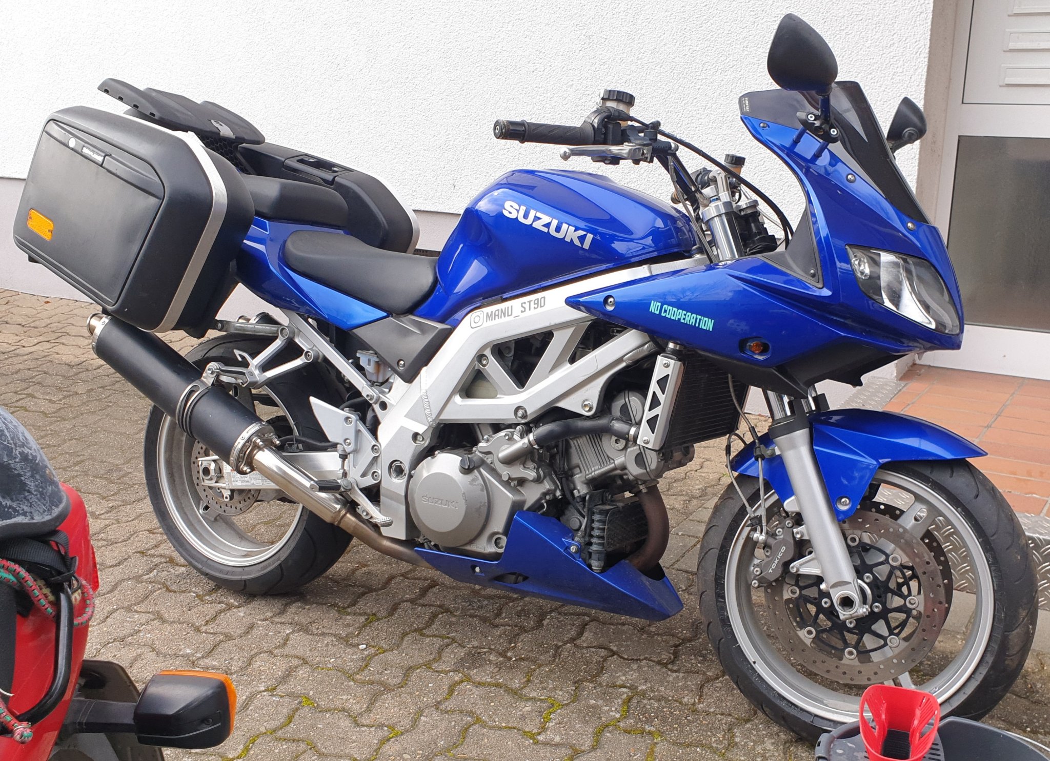

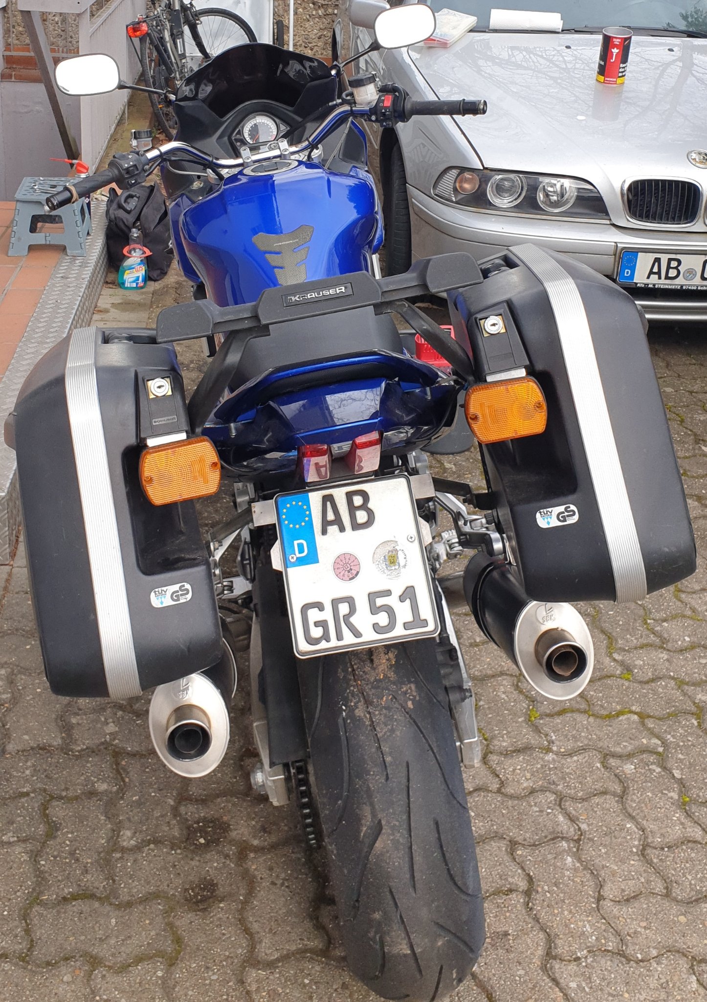

P.S.: die guten alten Krauser K2-Koffer passen m.E. übrigens recht ansehnlich und ohne unansehnlichen Rohrträgerverhau an die SV (siehe Anhänge).
