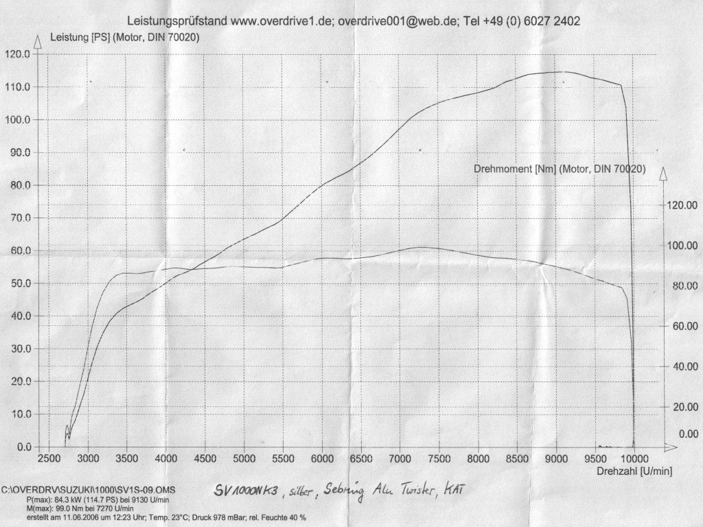

Du wolltest Drehmoment gleichmässig von unten raus, anbei mein Diagramm: Werkseinstellung mit Sebring Töpfen. Keine Drehmomentdelle mehr:
http://www.svrider.de/Homepage/Bilderga ... a4bff9.jpg
Evtl. motiviert Dich das ein wenig :wink:
