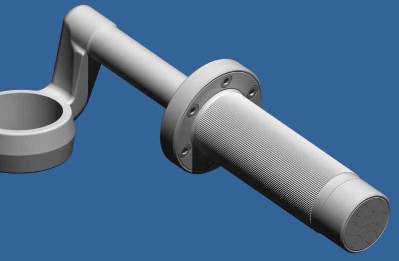

FENNEK,
was Du da vorhast und uns anbietest ist noch in einem sehr frühen Alpha Stadium und daher auch nicht unbedingt geeigent in diesem sehr sehr frühen Stadium präsentiert zu werden.
Da ich derzeit sehr viele Zeit habe und am bequemsten im Bürostuhl sitze habe ich mal die Homepage und auch den Link in anderen Forum überflogen. Wenn ich das richtig aufgenommen habe floppte die Zugstrebe an der StVo obwohl diese wirklich eine prima Optik hat. Eine Zugfestigkeitsprüfung in Rahmen einer Hausarbeit hätte Dir bestimmt Tür und Tor geöffnet aber so weit kamst Du offensichtlich nicht.
Dann die Zeichnung, zumindest erkennt man das da schon 1 - 2 Semester Technisches Zeichnen als Grundlage dienten:
Lager ohne Wetterschutz, viele Bauteile die jedes für sich eigenständig am Lenker in Abhängigkeit zueinander verklemmt werden müssen, deutlich höheres Gewicht als die Originalkonstruktion, beim Umfallen müssen die beiden Kugellager die volle Kraft an den Lenker übertragen, mit der hohen Wahrscheinlichkeit dann ausgetauscht werden zu müssen, keine Preisvorstellung ....
Und Deine Hauptfragen bezieht sich "nur" auf den Durchmesser/Material des Gasgriffs :?: :arrow: :?: :arrow: :idea:
Da war die Präsentation des Kühlerhalter doch deutlich ausgereifter..........
Deine Spielfreieigenkonstruktion des Gasgriffs mittels Folie und Stäbchen halte ich für gefährlich und keinesfalls geeignet veröffentlich zu werden.
Bye
Jürgen

Beitrag von FENNEK » 07.05.2009 17:33
so ... hier mal ein Bild vom derzeitigen Entwicklungsstand (siehe Anhang)
die Gaszugaufnahme fehlt noch, da muss ich mir noch was schlaues für ausdenken
wenn alle Teile zusammen sind mach ich dann auch mal eine Explosionsansicht
ach und auf der Endkappe steht "got balls?" ... hab ich drei minuten gelacht als mir das eingefallen ist ... wegen ball-bearing(kugellager) bzw. balls(umgspr. Eier) ... verstanden? :D
Lieber Jürgen, dein Beitrag übersteigt leider meine Tagesdosis an altklugem Genörgel. Deshalb muss ich mir mit Rücksicht auf meine Gesundheit etwas Zeit mit der Beantwortung lassen. Es sei dir aber jetzt schon versichert, dass ich auf jeden deiner Einwände etc. eine passende Antwort habe.

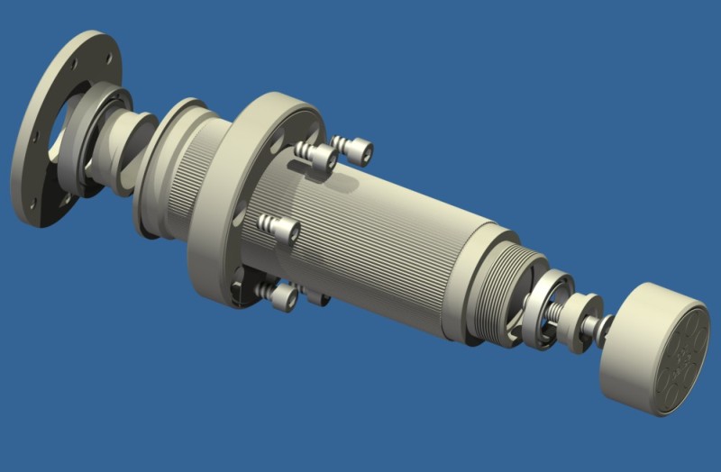

Beitrag von FENNEK » 08.05.2009 18:31
ha! man muss die Bilder ein wenig kleiner machen, damit sie direkt im thread angezeigt werden ... sagt mir das doch mal einer :wink:
hier noch die versprochene Explosionsansicht
Mit der Gaszugaufnahme komm ich irgendwie nicht weiter ohne das Teil in der Hand. Ich hab zwar schon einige Ideen, aber in dem originalen Gaszuggehäuse ist sehr wenig Platz. Da muss ich erstmal genau messen was sich umsetzen lässt.
