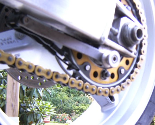

- Black Jack
- Beiträge: 9835
- Wohnort: Dormagen
Re: Alternatives Auslassventil für Scotoiler???
also ich hab mir einen festen Halter gebaut, hält perfekt...
- KS-Halter2.jpg (48.67 KiB) 1390 mal betrachtet
Marco
... und sieht auch noch gut aus. Top Arbeit.
