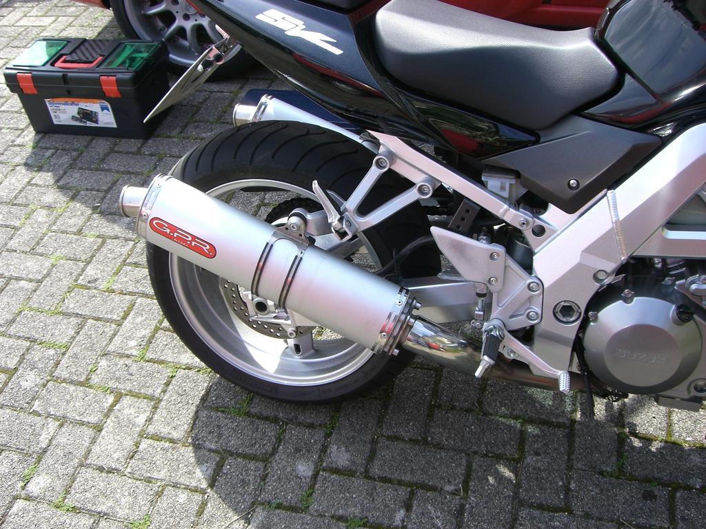

Hast du mal nen Foto von deiner Maschine bzw. den Dämpfern ?

Ja die 97,5 DB(A) sind wirklich gerade an der oberen Grenze, die Dinger klingen aber echt geil. ;-) Naja meine Nachbarn werden sich sicher freuen wenn ich von meinen Touren komme. Ich habe von der Seite ein Bild gemacht, ich stelle es mal ein. Ich habe leider nur das, finde aber die Dinger sehen recht ordentlich aus.
