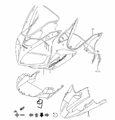

Passt das Geweih und die Unterverkleidung von der Kanzel der 650 S K3 an der SV 1000 S K3?
Tom-R
Re: Ersatzteile
Laut Teile nr. paßt das Geweih, was genau meinst du mit Unterverkleidung, wenn du die Nr. 9 vom Bild meinst, die hat zumindest bei der 650er ne andere Bestellnr.
Geweih Teilenr bei 650er und 1000er 94510-16G01, Teilnr 9 bei der 1000er 94461-16G10-YAD, bei der 650er 94461-16G00
Mfg Tom
Mfg Tom

SV1000Christian
Re: Ersatzteile
Versteh ich nicht, dass die Unterverkleidung eine andere Nr. hat...Kanzel passt, Geweih passt, Scheinwerfer passt.

Re: Ersatzteile
Die "Unterverkleidung" sollte ebenfalls passen, da diese ja mit der Kanzel und der Innenverkleidung eine Einheit bildet.
Oft bezeichnet die Nr. nach 16Gxx nur eine andere Farbe.
Was ich bisher gelesen habe sind alle Kanzeln (also die Kunststoffteile) bei allen 650ern S uns 1000ern S ab 2003 gleich.

SV1000Christian
Re: Ersatzteile
Dachte ich eigentlich auch...
Kann es sein das die aber trotzdem leichte Unterschiede haben?
Ich glaube die Innere Kante ist bei der 1000er gerade.
Ich meine die Kante die von oben sichtbar ist wenn man an den Gabelholmen runter sieht.

Tom-R
Re: Ersatzteile
Warum die ne andere Nr. hat kann ich dir auch nicht sagen, ist halt laut MicroFiche so, und ne andere Nr. sagt halt aus das irgendetwas anderes ist, und wenn es nur die Farbe ist ! Das Geweih ist bei beiden wie gesagt gleich ! Aber auch das Oberteil hat unterschiedliche Nr. 650er 94401-17G00-XXX für die Farbe, 1000er 94401-16G00-XXX für die Farbe, die Zahl hinter dem G steht eigentlich, so meine Erfahrung für das nächste Bj. die Buchstaben am Ende für den Farbcode. Beispiel für die Seitendreiecke K3 Teilenr 47211-16G00-YAD (links), K4 Teilenr 47211-16G10-YAD (links)

tobifrank
Re: Ersatzteile
Passt aber definitiv auch an die 1000der,ich habe nämlich die von der 650er an meiner 1000der drangebaut weil meine nicht so ganz ok war.

Re: Ersatzteile
Die Unterverkleidungen der 1000er an die 650 er passt nicht nicht zueinander,sorpe hat geschrieben:Die "Unterverkleidung" sollte ebenfalls passen, da diese ja mit der Kanzel und der Innenverkleidung eine Einheit bildet.
