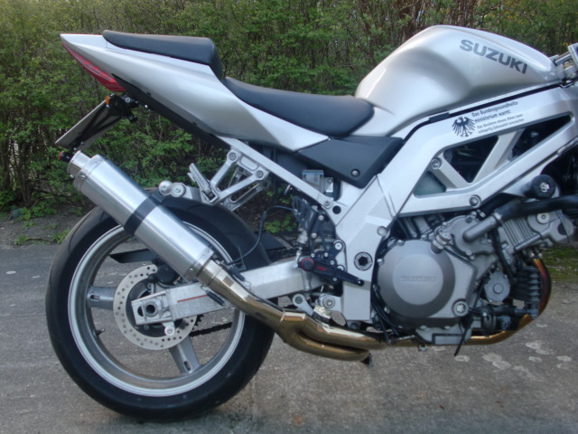

So mal Bilder.
Verbaut wurde Bodis 2in1 Krümmer mit Hurric Supersport Endschalldämpfer in 360mm Länge.

mumtschi
Beiträge: 11
Registriert: 03.04.2010 18:33
Re: 2 in 1 krümmer
#36
Beitrag von mumtschi » 17.04.2011 22:05
Hallo Andi
Die Anlage sieht "Sau Stark" aus.
So stelle ich mir das auch an meiner vor. Suche schon lange eine Möglichkeit von den zwei Pötten weg zu kommen.
Hast Du den Krümmer direkt bei Bodis bestellt oder bei jemandem aus dem Forum?
Auf jeden Fall "Herzlichen Glückwunsch"und eine Menge Spass damit.

Beitrag von Black Jack » 17.04.2011 22:17
schöne Anlage, der Style gefällt mir,logisch!

Beitrag von Andi » 18.04.2011 19:01
mumtschi hat geschrieben:Hallo Andi
Schreib dem Forumshändler Hareu1986 ne PN. Der weiss dank mir was er wie bestellen muss damit das passt. :mrgreen: Und er macht echt gute Preise dafür.

Habe die Anlage auch gerade im Internet entdeckt aber warum hast den du ein Hurric Esd drangemacht. Ist der von Bodis nicht in Ordnung :?:

Beitrag von Andi » 20.04.2011 16:42
Keine Ahnung ob der Bodis Endtopf gut oder schlecht ist.
Ist ne rein optische Entscheidung gewesen. Glaub der Endtopf von Bodis ist was mit 480mm lang und den Hurric kannste in 360mm und 250mm (wird mal getestet :twisted: ) haben.
