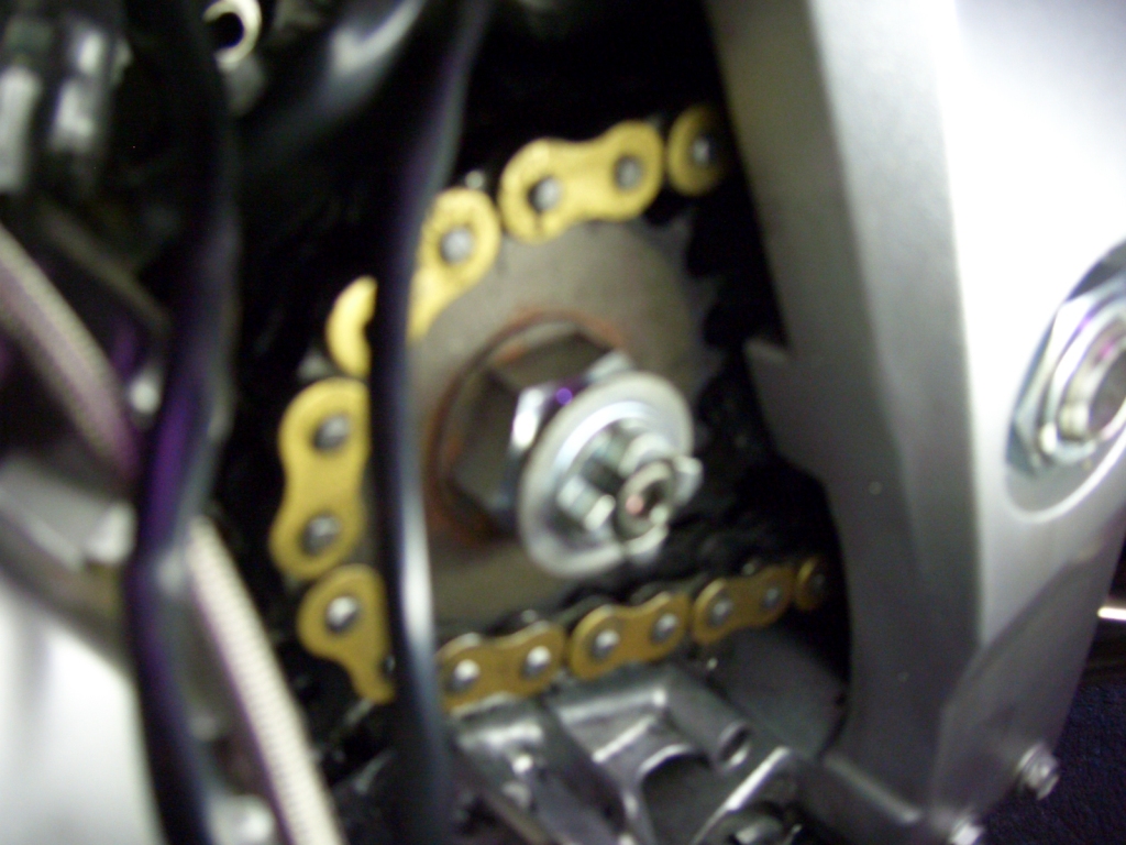

Ich habe eben meine Ritzelabdeckung mal abgeschraubt und mir alles man genau angeschaut. Ich glaube nicht mehr, dass das Ritzel von der DL auch passt. Der Rahmen hat im Bereich des Ritzels noch eine Art Nocke die hervorsteht. Dadurch ist die kaum möglich einen breite Zahnriemenscheibe unterzubringen. Über der Schwinge, zwischen Motor und Rahmen ist hingenen genügend Platz.
- Ritzel.JPG (447.04 KiB) 2498 mal betrachtet
