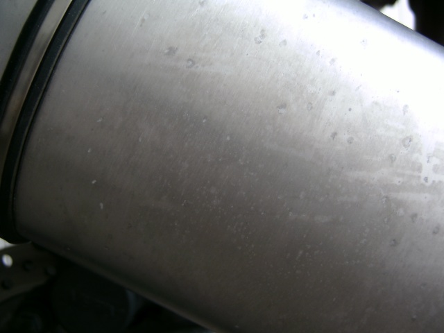

Hey hab da mal ne Frage an die 1000er LeoVince Fahrer unter euch,laufen eure LeoVince auch so extrem an ? Bin letztes We 200 km durch den Regen gefahren und erst am Dienstag zum waschen gekommen. Dann mit erschrecken dieses Bild vor mir, dachte erst es seinen Wasserflecken, aber scheiße was, richtig eingefressen der Scheiß :x muß schon sagen da hätte ich bessere Qualität erwartet. Nun ja habs mit langen polieren weg bekommen, nur sind meine Pötte jetzt leiter etwas mehr glänzend als matt :x LeoVince ich nie wieder, hab doch keine Lust nach jeder Regenfahrt sofort das Moped trocken zu wischen, das muß auch mal nen paar Tage so überleben :D
Mfg Planlos

Ich denke das ist kein Leo-Phänomen sondern eher bei allen oder zumindest den meisten Töppen in Alu-gebürstet zu beobachten... so meine Erfahrung ... Selbst an meinen "alten" Alu-Shark-poliert" zu sehen... Da hilft halt nur abwischen und hin und wieder polieren... du kannst sie ja auch wieder "bürsten" und nicht richtig polieren.. dann glänzen sie auch nicht!

kauf dir mal ordentliches waschzeug dann kriegste alles weg ;)
wasche immer mit meguiars nxt das ist sehr gut

Super Idee :D das sind wie gesagt keine Wasserflecken, sondern da hat das Aluminium korrodiert, (kann man sogar fühlen, wie sich das eingefressen hat :x ) das bekommst nicht einfach mit waschen weg :x Habs ja weg poliert bekommen ! Das es besser geht zeigen ja die originalen, sind auch gebürstet und laufen nicht an !
Mfg Planlos
Ps ich weiß auch das Alu anläuft und pflege braucht ! Aber 3 Tage ohne pflege sollte es schon ab können

Wenn man die poliert hat würde ich die hinterher immer mit klarem Öl abreiben, dann passiert das in der Regel sogar im Wintereinsatz nicht. Schadet auch bei gebürsteten Edelstahltöpfen nicht, dann bleibt der Dreck nicht so gut hängen.

Kann man nicht auch so etwas wie ein Silikonöl nehmen, welches man sonst zum Einmotten nimmt?

BOS bietet einen Auspuffreiniger an. Auf Nachfrage erzählte mir ein freundlicher Herr, dass im Prinzip z.B. WD40 den selben Zweck erfüllt.
Habe die BOS alu, ebenfalls gebürstet, aber das mit dem Öl bislang noch nicht ausprobiert.

mit einfachem und günstigem Nähmaschinenöl kann man eigentlich nichts falsch machen. Ist sehr dünnflüssig, in der Regel klar wie Wasser und nicht aggressiv.
bullit006 hat geschrieben:Kann man nicht auch so etwas wie ein Silikonöl nehmen, welches man sonst zum Einmotten nimmt?
Kann man. Problem ist allerdings das man gerne Flecken vom Öl bzw. Silikonanteil bekommt die einbrennen... und dann muss man auch wieder polieren. Das gleiche gilt für WD40, Caramba,Ballistol,....., hier wird das Material mit der Zeit leicht gelblich was weniger schön aussieht.

Die BOS Töpfe sind Alu und eloxiert, da passiert sowas nicht, sind aber auch teurer...

Hab auch die Leos auf meiner Kilo SV und kenne dementsprechend das Problem. Mit ein bisschen NeverDull-Polierwatte krieg ich die Dinger immer wieder blitzeblank (auch Teerflecken und ähnliches), aber es scheint, dass dadurch nicht nur gereinigt, sondern auch immer ein bisschen Material abgetragen wird...dadurch geht es bei häufiger Anwendung wohl tendenziell auch eher zum Glänzen. Aber sieht eigentlich ganz gut aus, find ich.
