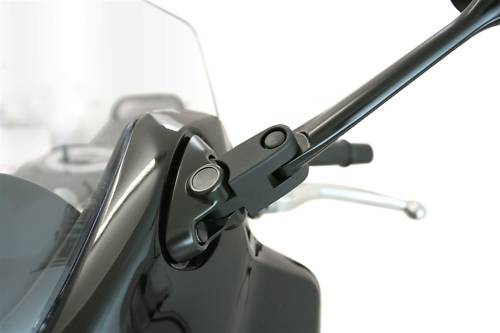

Hab mir auch erst vor einer Woche eine SV1000S zugelegt und mich störte sofort, dass ich nach hinten schlechte Sicht hatte.
Bei ebay bin ich fündig geworden und habe die Spiegelverlängerungen aus Alu für 49,90 € (Verkäufer: mts-racing_com) gekauft.
Absolut genial, siehe Dateianhang.
