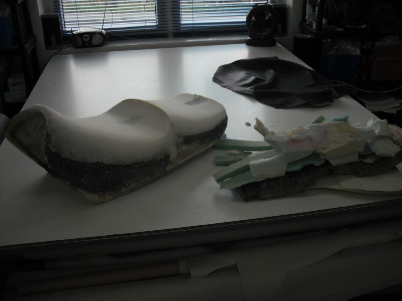

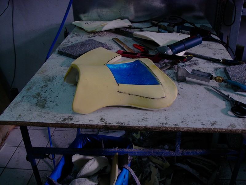

Kleiner Tipp mit einer Holz Raspel und viel Geduld kannst du da schön wieder Form rein bringen.
Sonst könnte ich dir auch noch Gelkissen anbieten (22cm*17cm*2cm)ca 52€ Brutto , solltest du keine Lust auf Raspeleien haben.(Ist nicht das Optimum aber Besser als Original) Gruß Niklas
