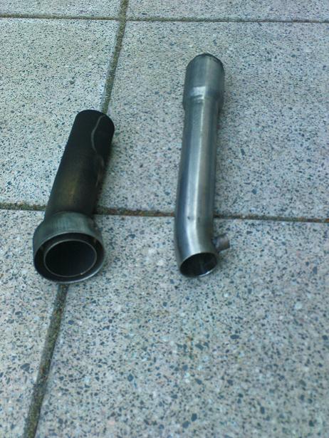

Bei der 650er gibt es 2 Arten von eatern:
http://www.svrider.de/Forum/download/file.php?id=4341
beim linken kommen die Abgase durch die Mitte, der pfeift, beim rechten kommen sie durch den Ringspalt, der pfeift nicht...
Welche art Eater hast du, gibt es bei der 1000er auch zwei verschiedene?
Nimm doch die lösung wie bei dem Link im 2. oder 3. post, einfach den Ringspalt verschliessen wenn du den eater hast wo die Abgase durch die Mitte gehen...

Also ich hab den Linken DB eater auf dem Bild (http://www.svrider.de/Forum/download/file.php?id=4341)
Ja wie es aussieht gibt es auch zwei Modele vom dem Eater.....
Also du meinst ich sollte den äußerliche Spalt zu machen???
Damit die Luft nur noch durch das Mittlere Loch durch geht???

Ja, du sollst das lesen:Menitus hat geschrieben:Achso hast du das genant Ringspalt^^
http://www.svrider.de/Forum/viewtopic.php?f=4&t=53266
da siehst du verschiedene Möglichkeiten den zu verschliessen, Gummiringe, Simmerringe, Silikonkabel, irgendwas, dann ist das Pfeiffen weg, erstmal ein Taschentuch zum testen geht auch....
