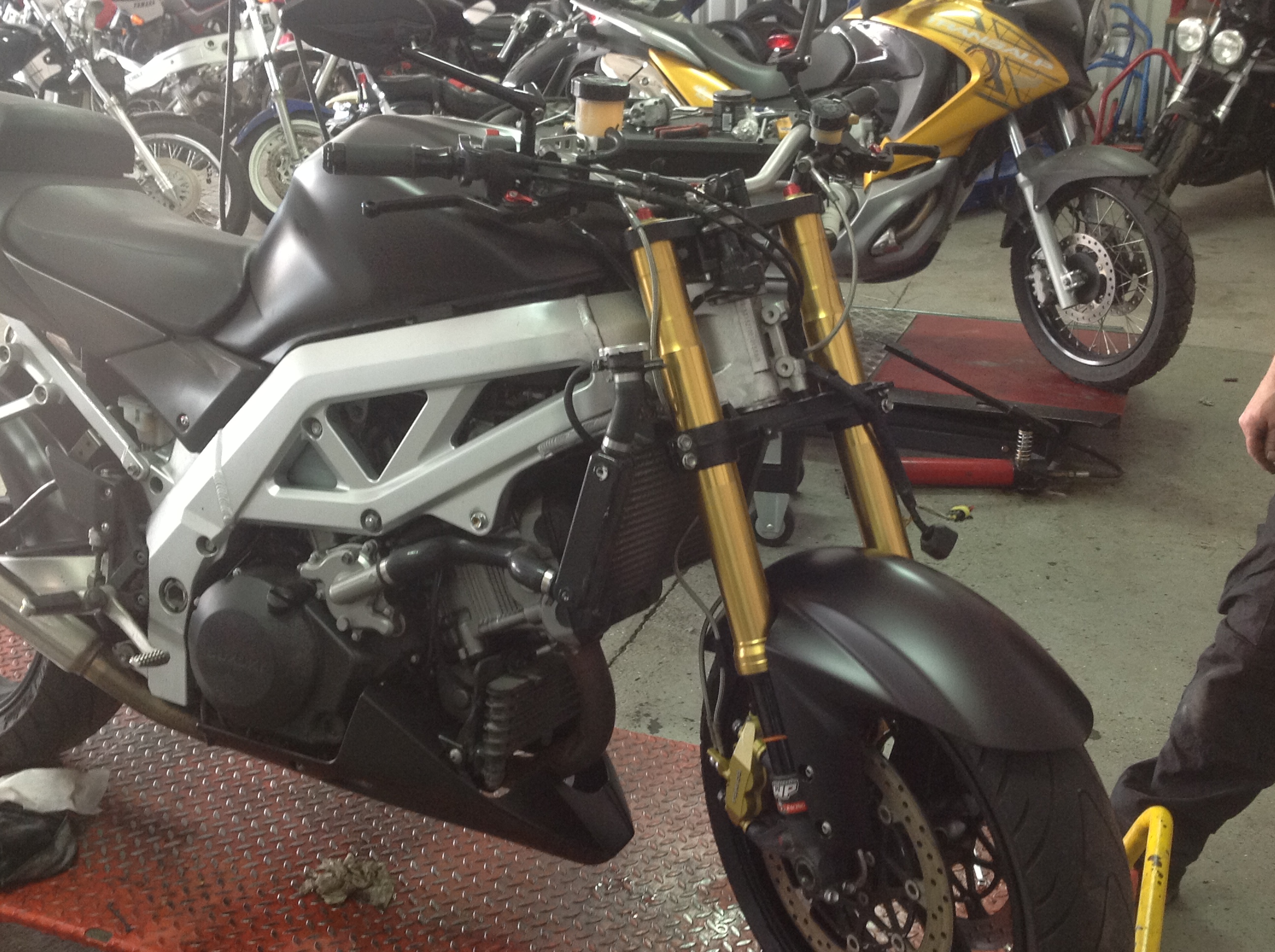

nach meinem Unfall stecke ich mitten im Umbau.
Möchte jetzt noch gerne die Schwinge tauschen.
Hab eine von der GSXR 1000 K7/K8.
Hat diese schon jemand von euch eingebaut?
Wenn ja, was muß geändert werden, worauf muß ich achten?
Brauche ganz dringend und vor allem schnell, ganz viel Input.
Das Wetter wird wieder besser.
Dirk
Hier noch zwei Bilder, eins vor und eins nach dem Unfall.
Vorher
mittendrin
Dirk
