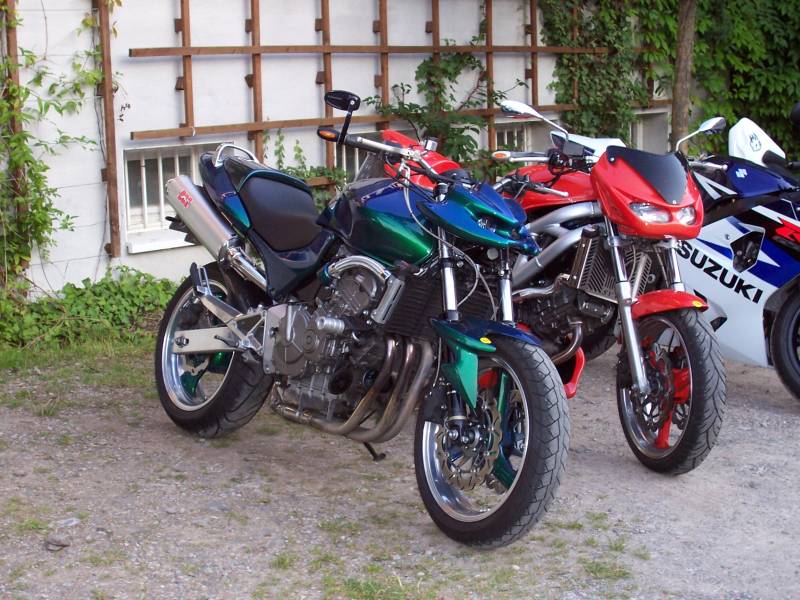

Der original Schlauch rechts hat eine Schlaufe, die ist dafür da das man den Kühler etwas nach vorne drucken kann um die vordere Kerze zu erreichen. Die Krümmung bekommt man mit nem Stahlflex Schlauch nicht hin (oder es sieht kakke aus). Will damit sagen das du nach dem Umbau zum wechsel der Kerze das Kühlwasser ablassen musst... (mir wäre es das nicht Wert).
Hier ein Bild von SV-Taz:
http://www.svrider.de/Homepage/Bilderga ... 3ea557.JPG
Hier von "silver650" im Hintergrund mit Schlaufe:
http://www.svrider.de/Homepage/Bilderga ... 9173c8.jpg
