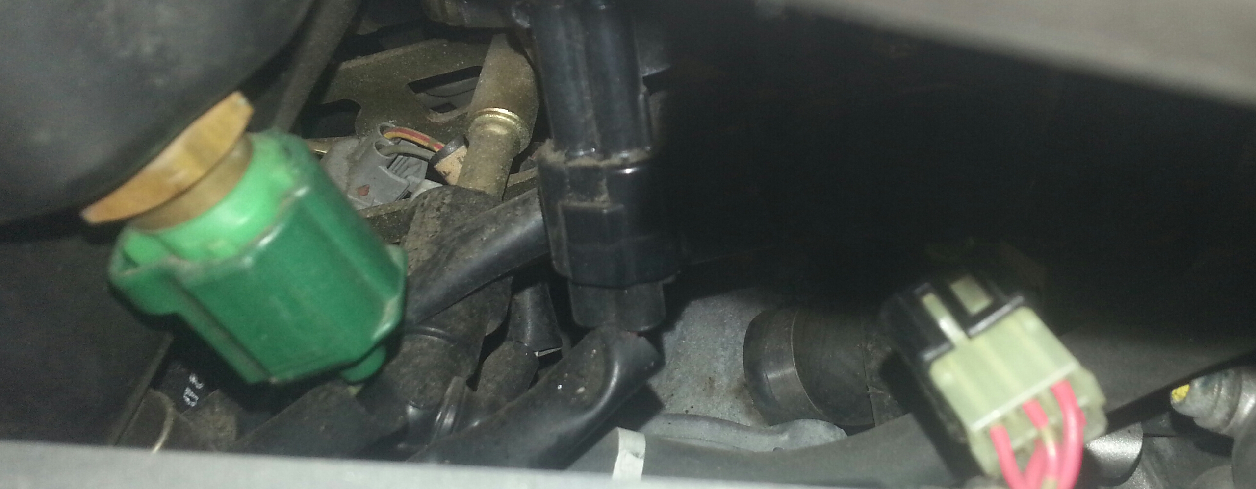

Wollte mir auch demnächst die ganganzeige nachrüsten.
Ist der kabel den ich unter der tankabdeckung gefunden habe der richtige?
Wenn ja ist das einfach plug and play? Oder muss da noch was gemacht werden? Weil ich lese hier noch was von rechte motorenseite? Irgendwas einstellen? Oo
SV 1000S; Bj. 2004
Babalu
Beiträge: 1629
Registriert: 29.10.2003 9:40
Re: digitale Ganganzeige
Beitrag von Babalu » 08.08.2013 22:36
dennis91 hat geschrieben:Wollte mir auch demnächst die ganganzeige nachrüsten.
1. Ist der kabel den ich unter der tankabdeckung gefunden habe der richtige?
2. Wenn ja ist das einfach plug and play? Oder muss da noch was gemacht werden? Weil ich lese hier noch was von rechte motorenseite?
3. irgendwas einstellen? Oo
1. vermutlich nein, bei den älteren Modellen ist es ein dreipoliger Stecker, alle Pins belegt. Bei den neueren Modellen ist es ein vierpoliger Stecker, aber nur 3 Pins belegt.
2. Da musst Du den Lieferanten/Hersteller fragen. Einige liefern mit, andere ohne Stecker.
3. Nein
Herzliche Grüsse von Babalu

habe an meiner SV eine Ganganzeige nachgerüstet... war relativ günstig, ich glaube 50 € oder so...
Die Ganganzeige ist für Suzuki und muss im Normalfall nicht programmiert werden. Sie funktioniert über den Gangsensor und wird plug&play dazwischen gesteckt... Einfach gehts glaub ich nicht... Ist ne tolle Sache für Leute wie mich die immer den 7. Gang suchen :D
Link kann ich dir schicken wenn Du Interesse hast...
Anleitung habe ich auch mit Bildern von meiner SV...
