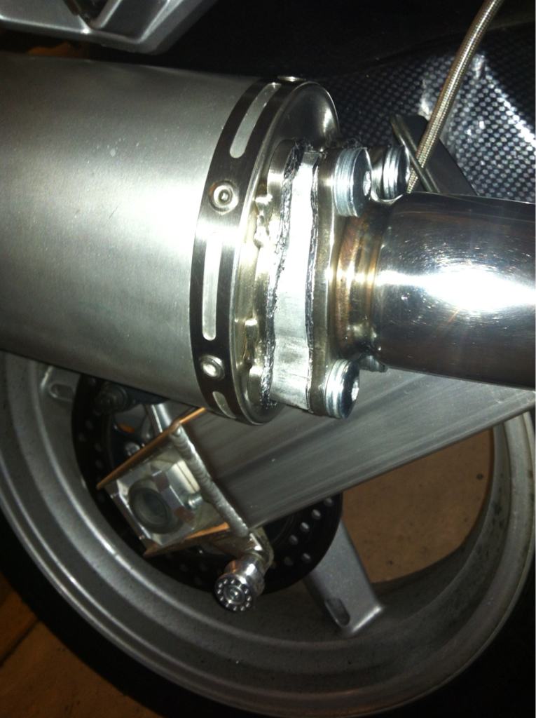

Beitrag von vautwo » 06.01.2014 17:56
Bin auch grad dabei diese Keile von eBay- Kleinanzeigen an meine k3 zu basteln .hab die schon ne ganze Weile rumliegen. Die Qualität ist sehr gut und der Verkäufer ist sehr freundlich .
Also mit den Bolzen austauschen bei den leos ist nicht so einfach . Die sind fest mit dem adapterflansch fest verbunden und nicht nur eingeschraubt .
Man kann sie nur absägen und ein neues Gewinde einschneiden . Ist aber gefährlich weil da die Gefahr ist den Topf mit anzubohren und der dann nicht mehr dicht wird .
Die Idee mit der hülsenmutter ist besser . krümmer auf 10,5 aufbohren .Im Prinzip braucht man sie auch nur unten , oben reicht das Gewinde um ne Mutter drauf zu Schrauben . Habe auch die Neigung der Stehbolzen den Keilen angepasst Somit sitzt auch die Mutter richtig am flansch .
Gruß .

Beitrag von IMSword » 06.01.2014 18:59
Man braucht die Hülsenmuttern in der Tat nur Unten. So war es ursprünglich vorgesehen.

Beitrag von vautwo » 09.01.2014 20:05
IMSword hat geschrieben:Man braucht die Hülsenmuttern in der Tat nur Unten. So war es ursprünglich vorgesehen.
Schaut aber scheiße aus zweierlei Muttern !
Dann lieber so

Beitrag von vautwo » 10.01.2014 11:17
Die Keile find ich nicht hässlich .
Die adapterplatten für die Fußraste schaut aweng gewöhnungsbedürftig aus .Das ginge bestimmt schöner.

Beitrag von sorpe » 11.01.2014 13:10
vautwo hat geschrieben:Die adapterplatten für die Fußraste schaut aweng gewöhnungsbedürftig aus .Das ginge bestimmt schöner.
Ja, eventuell könnte man es schöner machen. :wink:
