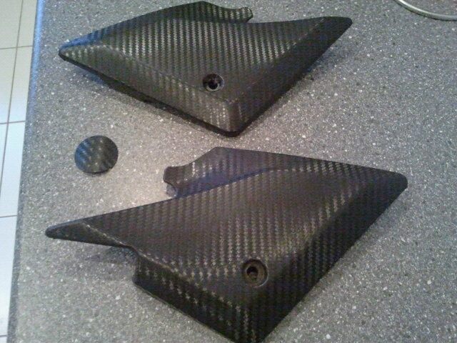

Dennis_SV hat geschrieben:
Das erste Seitendreieck ist auch schon fertig. Von außen super, von hinten siehts aus als hätte ne Horde Grobmotoriker ne Folienparty gefeiert. Gar nicht mal so einfach mit den ganzen Winkeln und feinen Spitzen.
Hier mal für dich ,die Dreiecke mit Folie:
https://www.facebook.com/photo.php?fbid ... =1&theater
....ich hoffe du kannst sie sehen,hab sie mit Handy sofort dort hochgeladen.

Beitrag von Dennis_SV » 11.04.2012 17:48
B.I.G. hat geschrieben:
Ne kann ich nicht, ich bin nicht bei Facebook :-)
Lad sie doch hier als Dateianhang hoch?
Ich folier heute abend mal den zweiten - vermutlich klappt der dann so viel besser, dass ich den ersten nochmal von vorne mache. Obwohl man eigentlich von außen gar keine Falten sieht... nur demontiert sieht´s wild aus.

Beitrag von B.I.G. » 11.04.2012 21:24
....vielleicht klappt es ja jetzt:

Beitrag von ghato » 11.04.2012 21:27
B.I.G. hat geschrieben:....vielleicht klappt es ja jetzt:
:top: :top: :top: sieht echt goil aus

Beitrag von Dennis_SV » 12.04.2012 8:01
Jup, sieht klasse aus :)
Meine sind nun auch fertig und sehen recht ordentlich aus. Von außen super, von hinten bissl chaotisch und.die hinteren "Zacken", die später eh unter der Sitzbank liegen, sind noch ein wenig faltig am Außenrand. Da man das aber eh nicht sehen wird isses mir nun auch schnuppe. Hab gestern Abend noch mit nem Skalpell einige winzige Falten aufgeschnitten und glatt gezogen, hat erstaunlich gut mit Heißluftpistole geklappt. In diesem Sinne : weiter geht's! :D
Als nächstes ist der Lampenring dran. Das dürfte kniffliger werden, das ohne Falten und Überlappung hinzubekommen.... :roll:
