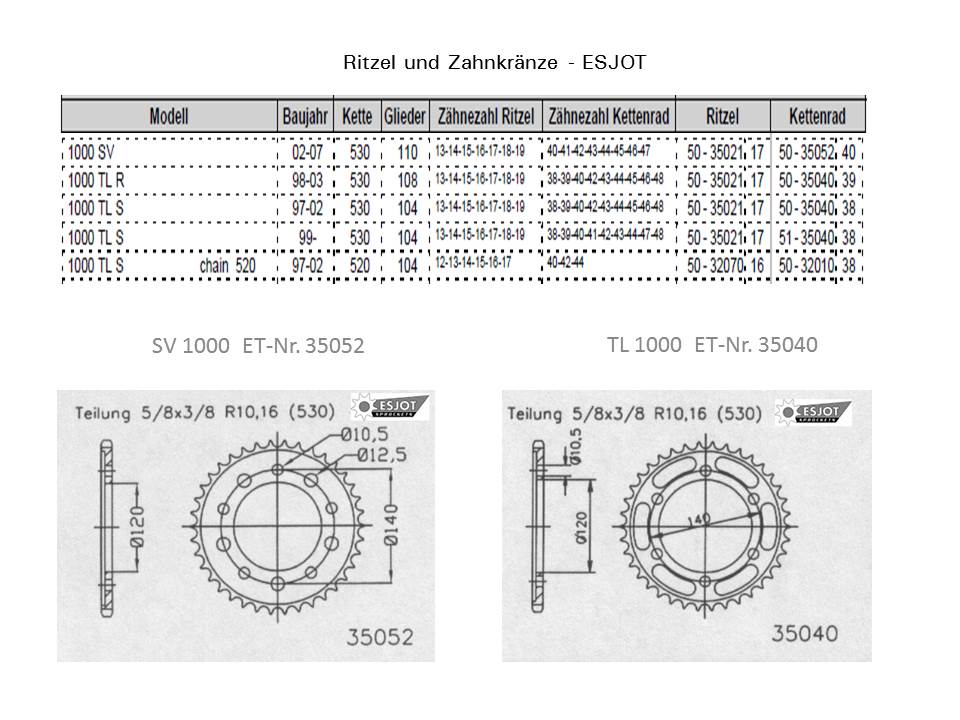

kann mir jemand vielleicht sagen ob es einen Unterschied Zwischen einem Kettenrad für eine SV 1000S und einer Sv 1000 gibt. Laut dem Anbieter sind bei der SV1000 sechs befestigungslöcher.
Bei meiner Sv1000S sind es aber nur 5 Löcher.
Babalu
Beiträge: 1633
Registriert: 29.10.2003 9:40
Re: Gilles Kettenspanner
Beitrag von Babalu » 18.03.2014 13:36
Alle SV 1000 haben fünf Befestigungslöcher und sind untereinander tauschbar.
Die TL hat sechs Löcher
Bist Du nicht im Katalog um eine Linie verutscht ?
Bei JT ist das sehr gut beschrieben:
SV 1000 N http://www.jtsprockets.com/catalogue/model/1804
SV 1000 S http://www.jtsprockets.com/catalogue/model/5840
Und hier ein Beispiel aus dem ESJOT-Katalog
Herzliche Grüsse von Babalu

hat mich nur gewundert, weil ich auf der Online Seite eines Händlers Sv 1000 ausgewählt habe und in der Beschreibung hat 6 mal 10,5 gestanden.
Da hat der Händler wie es aussieht die falschen Daten hinterlegt.
Danke Dir für die schnelle Hilfe.
werde ihn mal anrufen und fragen.
