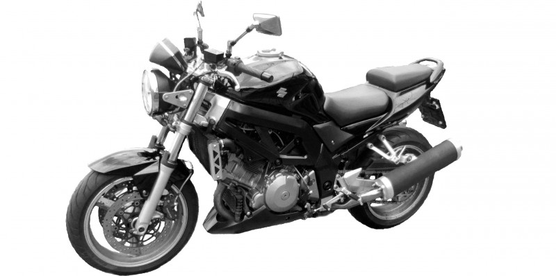

Serwas leutz, was ist eigentlich der Unterschied beim Bugspoiler für S oder N ???
Schauen für mich Beide gleich aus .
Passt der S auf meine N ? Falls ja mit welcher Änderung ?

Der originale Bugspoiler der "S" ist einteilig.
Der originale Nachrüst-Bugspoiler für die "N" ist zweigeteilt.
Du brauchst die entsprechenden Halter für den Spoiler, dann passt das.
Bei Gebrauchtkäufen darauf achten, dass die Halter mitgeliefert werden, sonst wird es schwierig/aufwändig, Halter selbst anzufertigen.

Super, also passen Beide, wenn der Haltesatz dabei ist !

Für den "S"-Bugspoiler gibt es keine ABE, da das ein Teil ist was serienmäßig an der "S" angebaut ist.
Für den Nachrüst-Bugspoiler gib es eine ABE.

Ich hab den der S an der N gebaut. Vorher beim TÜV angerufen und Zusage eingeholt. Müsste beim TÜV-Nord vermerkt sein.

Wortlaut im Schein : M.Bugspoiler D. Herst. Suzuki, Typ SV1000 S, bei Verwendung D. Org. Befestigungspunkte

Ich hab mir ebenfalls nen S Spoiler für meine N gekauft.
Dabei war ein Haltesatz für einen N Spoiler.

Hallo Leute ich hätte da auch noch eine Frage: ich habe mir auch den Bugspoiler von der S gekauft und will ihn an meiner N anbauen. Da die Farbe nicht passt muss ich ihn lackieren. nun meine Frage: gibt es bestimmte Anforderungen an den lack wegen Nähe zum krümmer und steinschläge? gibt es unterschiedliche Lacke?
Re: Bugspoiler
Keine Besonderheiten zwecks lack und Hitze......na und gegen Steinschlag hilft ne`dünne Klarsichfolie drauf geklebt

ich habe meinen S Bugspoiler und den Rahmen mit Sprühfolie geschwärzt. Keine Probleme!

So, der s Spoiler passt wunderbar unter die N, Haltesatz war dabei und plug and Play !
