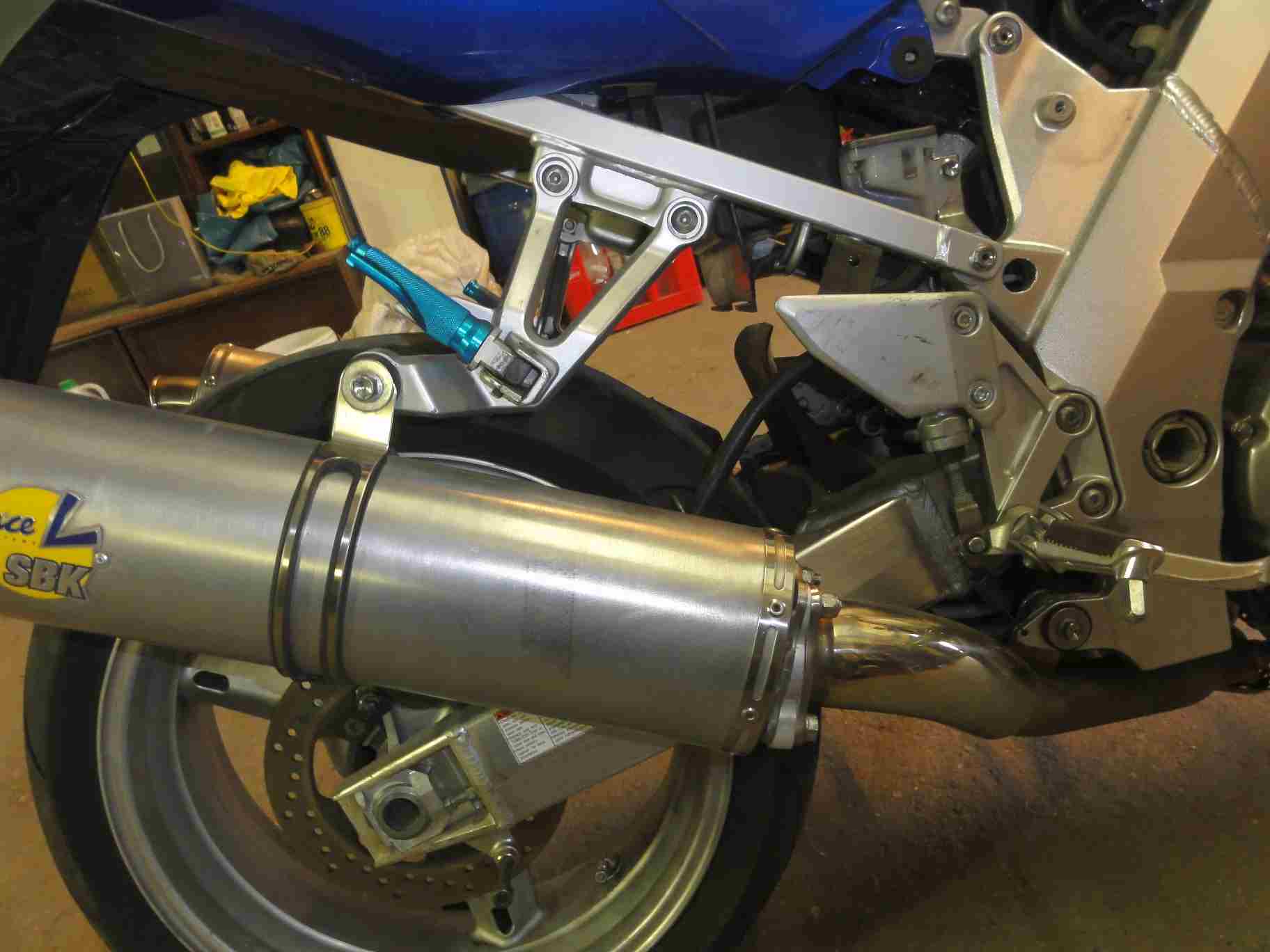

Wie haben die Keilebesitzer denn die Problematik mit der Aufnahme für die Schellenhalterung gelöst? Die Originalhaltepunkte an den Soziusfußrasten werden dann ja nicht mehr passen. Könnte man da nicht gleich passende Verlängerungen mitkonstruieren, wenn man schon die Keile "genormt " fertigen lassen will?
Nur ne Frage, nicht gleich schlagen :D
BOKO3
Beiträge: 288
Registriert: 04.12.2004 18:02
Wohnort: Bochum
Re: Keile-Frage...
#119
Beitrag von BOKO3 » 05.04.2012 9:08
hallo,
ich habe zwar die keile nicht mehr verbaut aber die halterungen für die fußrasten sind immer noch so wie es mal alles zusammen angeboten wurde.
war ja schon 2004 oder 2005 der fall.
kannst du in meinen "umbauten" auf dem dritten bild erkennen.
gruß
andree
