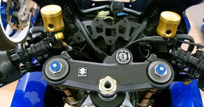

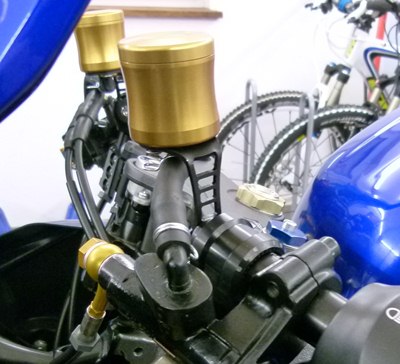

Beitrag von Gelöschter Benutzer 9128 » 12.02.2013 18:36
So, hier mal eine weitere Möglichkeit. Kupplungspumpe ist von der Fireblade SC57, passt aber 1zu1.

Beitrag von Gelöschter Benutzer 9128 » 12.02.2013 18:42
Und noch eins...
Mann beachte das sogar die "verbeulte" Oberfläche der Pumpe am Anschlussstück nachgeahmt wurde - glatt geschliffen bekommt man die Pumpe selber nämlich nicht :lol:

Beitrag von Roughneck-Alpha » 12.02.2013 19:36
sieht aus wie mit Knete modelliert :mrgreen:

Beitrag von Gelöschter Benutzer 9128 » 12.02.2013 20:27
Wie die gesamte Pumpe halt auch :wink: War ganz schön Arbeit die Oberfläche so hin zu bekommen - zum Schluss ging es mit Schrotkugeln und Hammer :mrgreen:
