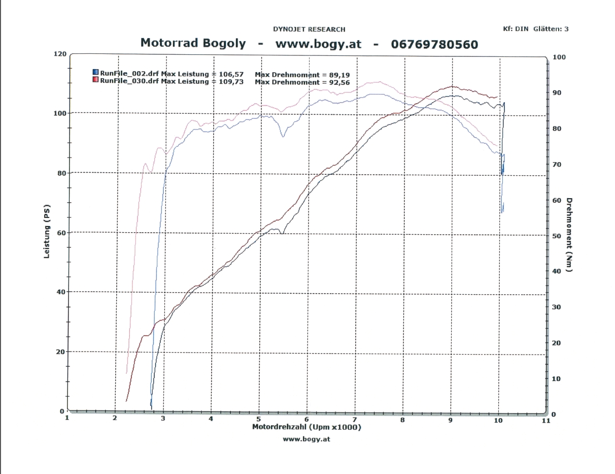

Aba der Vollständigkeit halber natürlich auch hier das Diagramm
Ist soweit eigentlich selbsterklärend, die Werte sind übrigens am Hinterrad, also Asphalt.

Hab ich mir schon fast gedacht..
Ja, hat ja doch schon was gebracht.. aber interessanter Weise mehr oben als unten.. und das Loch bei 6000 konnte er auch schön glätten..
Wie fährt sichs? Spürst du was?

Die Gasannahme ist geschmeidiger und direkter und das Konstantfahrruckeln ist weg.
Beim Anzug spürt man das etwas höher Drehmoment.

Ahja wegen der Leistung die hauptsächlich obenrum gestiegen ist. Dafür hat das Drehmoment untenrum zugelegt und das merkt man schon

Ahja, zur Info: Am Moped sind Mivv Oval Titan mit DB-Killer und ein K&N Lufi verbaut. Der Rest von Motor und Abgasstrang sind originial.

Also wie gesagt, bei mir ist es reines Interesse. Ein bisschen vergleichen schadet ja nicht und man bekommt ein wenig ein besseres Gefühl in welchem Bereich die Optimierungen sich abspielen.
Und ja die Kurve sieht gut aus..

est mal Danke für die Map. Ich bin allgemein an sowas interessiert und da man hier Wirkung und Ursache direkt vergleichen kann, ist es doppelt interessant
Jetzt muss ich aber doch kurz nachfragen weil ich es nicht ganz verstehe. Ist das eine Autotune Map?
Und was ich nicht ganz überblicke, im Bereich von 4000-4500 Umdrehungen steht "0" (bei 100% Throttle), also keine Veränderung der Krafstoffmenge und trotzdem sind in diesem Bereich 2-3Nm dazu gekommen? Ist die erste Kurve der Serienzustand und die zweite mit Topf und Luftfilter?

nein ist am Prüfstand vom Bogoly eingestellt worden. Ich hab kein Autotune.
Bei beiden Kurven waren die gleichen Teile verbaut, es ist ein tatsächlicher Vorher-Nachher-Vergleich, also zuerst ohne und dann mit PC5.
Ich muss dir sagen, ich hab mir die Map nicht so genau angeschaut und selbst wenn, kenn ich mich nicht wirklich aus, hat aba offensichtlich keinen negativen Effekt

Ok, das versteh ich nicht ganz. Über was ich mich auch gewundert hab ist, dass die Map an so vielen Stellen deutlich abgemagert wurde. Die Erfahrung zeigt aber, bei einem K&N Filter magert das Gemisch sowieso ab, es müsste also angefettet werden.Triple7 hat geschrieben:Hallo,
Wie gesagt, das Ergebnis ist schön, mich interessiert jedoch die Herleitung.
