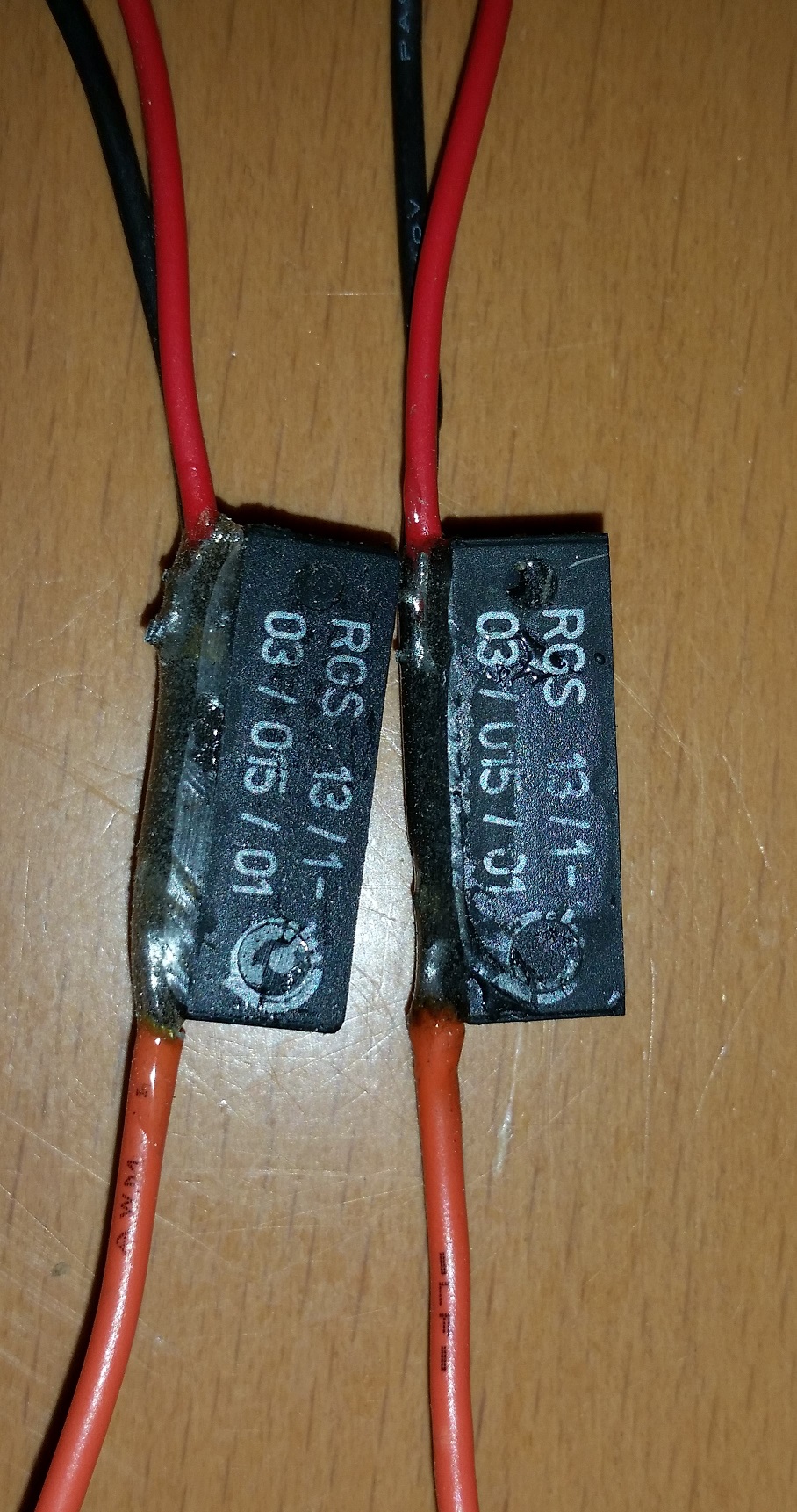

Zu deinem Problem mit der Leerlaufanzeige, ich habe den DB01R mal bei nem Bekannten verkabelt, weiß nicht ob der Schaltplan sich geändert hat. kontrolliere das mal mit deinem Schaltplan, bei uns brauchte Öldruck und Leerlauf Plus geschaltet, so steht es im Schaltplan. Der Öldruckschalter wie der Leerlaufschalter schalten aber nach Masse, wurde hier ja schon erwähnt. Wenn das so ist, wundert es mich das deine Öldrucklampe geht
Gelöst habe ich das Problem mit solch kleinen Mini Relais.
hoffe es hilft dir falls dein DB01R auch Plus geschaltet haben möchte.

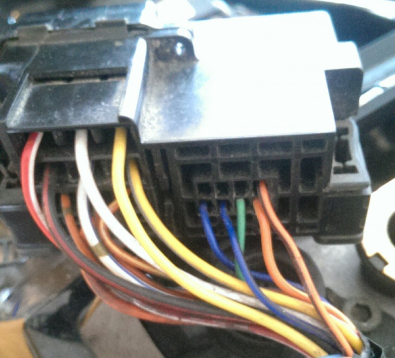

Das blau/schwarz Kabel bis zur hinteren Elektrik verfolgt. Es mündet in so ein schwarzes Kästchen. Blau/schwarz Kabel aus Kästchen gelöst und an Masse gehalten -> Anzeige leuchtet
Ich habe also schon mal kein Problem vom DB-01R bis zu dem schwarzen Kästchen.
Aus dem schwarzen Kästchen wurden einmal die beiden Kabel herausgelöst die für das blinken zuständig sind und an ein LED Blinkrelais angeschlossen.
Kann das für den DB-01R ein Problem sein? Den Originaltacho hat das nicht gestört.
Welches Kabel kommt vom Leerlaufschalter und geht in das schwarze Kästchen? Das würde ich gerne durchklingeln.

Re: KOSO DB-01R an SV1000N wie?
Hey, das blaue.Achim hat geschrieben: Welches Kabel kommt vom Leerlaufschalter und geht in das schwarze Kästchen? Das würde ich gerne durchklingeln.
Hinweis: das blaue Kabel ist aber auch mit Pin 40 der ECM verbunden.

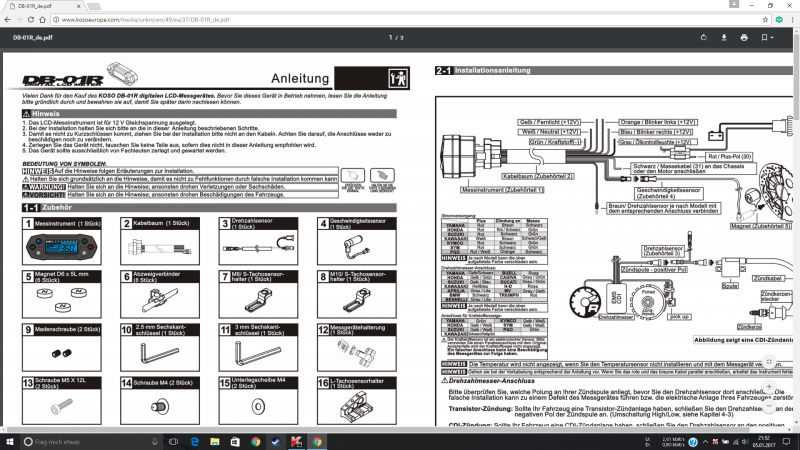

Genaue Fotos deiner Kabel, sowie eine Kopie des Schaltplans von Koso wären mit Sicherheit enorm hilfreich.
die Verkabelung des DB-01R habe ich am Anfang beschrieben. Sie entspricht dem Schaltplan von Koso.
Mir ging es darum ob ich die das blaue Kabel (Suzuki) und das schwarz/blaue Kabel (Suzuki) von dem schwarzen Kästchen ?Blinkrelais? verbinden kann ohne, dass etwas den Geist aufgibt.
Danke!
Danke!

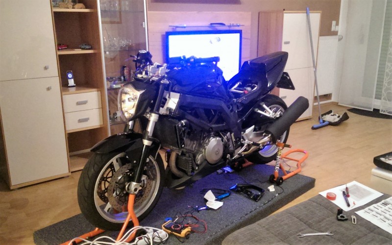

Also...
Das verbaute LED Blinkrelais habe ich entfernt. Zu Polo gefahren und mir den für Suzuki passenden siebenpoligen Blinkgeber gekauft. Alle Kabel in den Urzustand versetz und getestet. Blinker gehen...
Neutralanzeige geht genau einmal im Leerlauf. Sobald ich nur ein einziges mal einen Gang eingelegt habe und wieder in den Leerlauf schalte geht die Neutralanzeige nicht mehr.
Die Spannungswerte sind mit dem neuen Blinkgeber die gleichen wie mit dem alten. Im Leerlauf liegen am blauen Kabel 0,2 Volt und am schwarz/blauen Kabel 0,8 Volt an. Verbinde ich eines der beiden Kabel mit Masse geht die Neutralanzeige.
Noch irgendwelche Ideen? Ich finde übrigens den Leerlaufschalter nicht (SV 1000 N K4).
