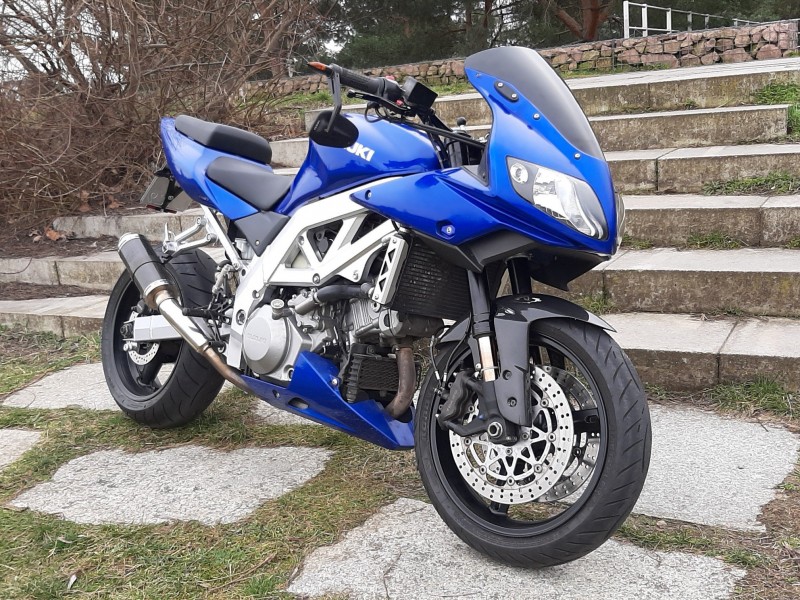

die Gabel ist drin und funktioniert einwandfrei mit dem Wilbers Dämpfer ! .
Ich persönlich finde die Gixxer Gabel härter wie die Orginale der SV!
Was mich am meisten freut ist das beim Hahn spannen die Gabel nicht mehr so leicht ausfedert wie bei der Tele uns somit weniger unruhen ins Fahrwerk kommen ( auch beim Bremsen ). Bei der Tele waren zug und Druckstufe auf Max sowie Vorspannung.
Ich bin jedenfalls Zufrieden
. Und danke für eure Hilfe ohne das Forum hätts nicht geklappt
Wünsche ein Schönes Osterfest
Gruß Jonas
Gruß Jonas

Re: USD Gabel Gsxr 600 K6 in SV1000
Glückwunsch zum gelungenen Einbau,
und eine gute Bremse seh ich da...
Welche Bremspumpe ist das?
Ich frage weil ich die GSXR 1000 Pumpe drin hatte.
Die war mit dem 19er Kolben viel zu groß, die Bremse war kaum zu dosieren.
Ich hab dann die Yamaha Pumpe mit 16er Kolben eingebaut, und siehe da, paßt wunderbar.
Ich hab nicht mehr auf dem Schirm welche Kolbengröße die originale Pumpe hat...
Ich geh mal davon aus das ist die SV Pumpe.
Hallo Jürgen,
Danke für deine Glückwünsche!
Ist die Orginale Bremspumpe der SV
Funktioniert auch tadellos.
Vllt kommt auch noch ne Radial Pumpe dran mal Schauen
Gruß Jonas
Gruß Jonas
