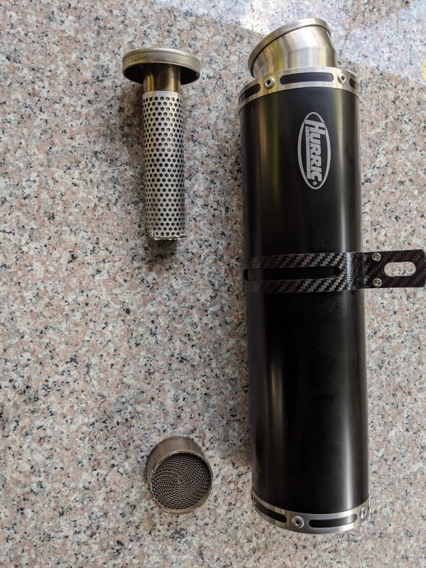

habe den dB-Eater mittlerweile erhalten.
  • Oben ist der Track dB-Eater (War vorher montiert)
  • Unten ist der Standard (Neu gekauft)
Nach einem Vergleich im Stand und einer kurzen Testfahrt kann ich vermelden:
  • Sound ist definitiv tiefer und voluminöser
  • Subjektiv könnte er einen ticken leiser sein als der Track dB-Eater
Aber ist jetzt nicht ein Unterschied wie Tag und Nacht, auch wenn ich mir dies beim direkten Vergleich der Bauteile erhofft hätte.
(Der dB-Eater ist kürzer -> Daher ist die Überbrückung der Dämpferlänge wie beim Race weniger vorhanden -> Kleinerer Durchmesser)

@Racemen: Da du ja im Endeffekt die Standard Variante mit hinten abgesägten Rohr hast, vermute ich wirklich nur eine kleine "Verminderung" :?:
Ob ich eine TÜV-Messung mache oder evtl. mir sogar den original Endtopf besorge, weiß ich gerade nicht.
Könnte auch eine ausgebrannte Dämmwolle sein. Weiß aber leider nicht wie viel Km der Endtopf schon montiert ist.

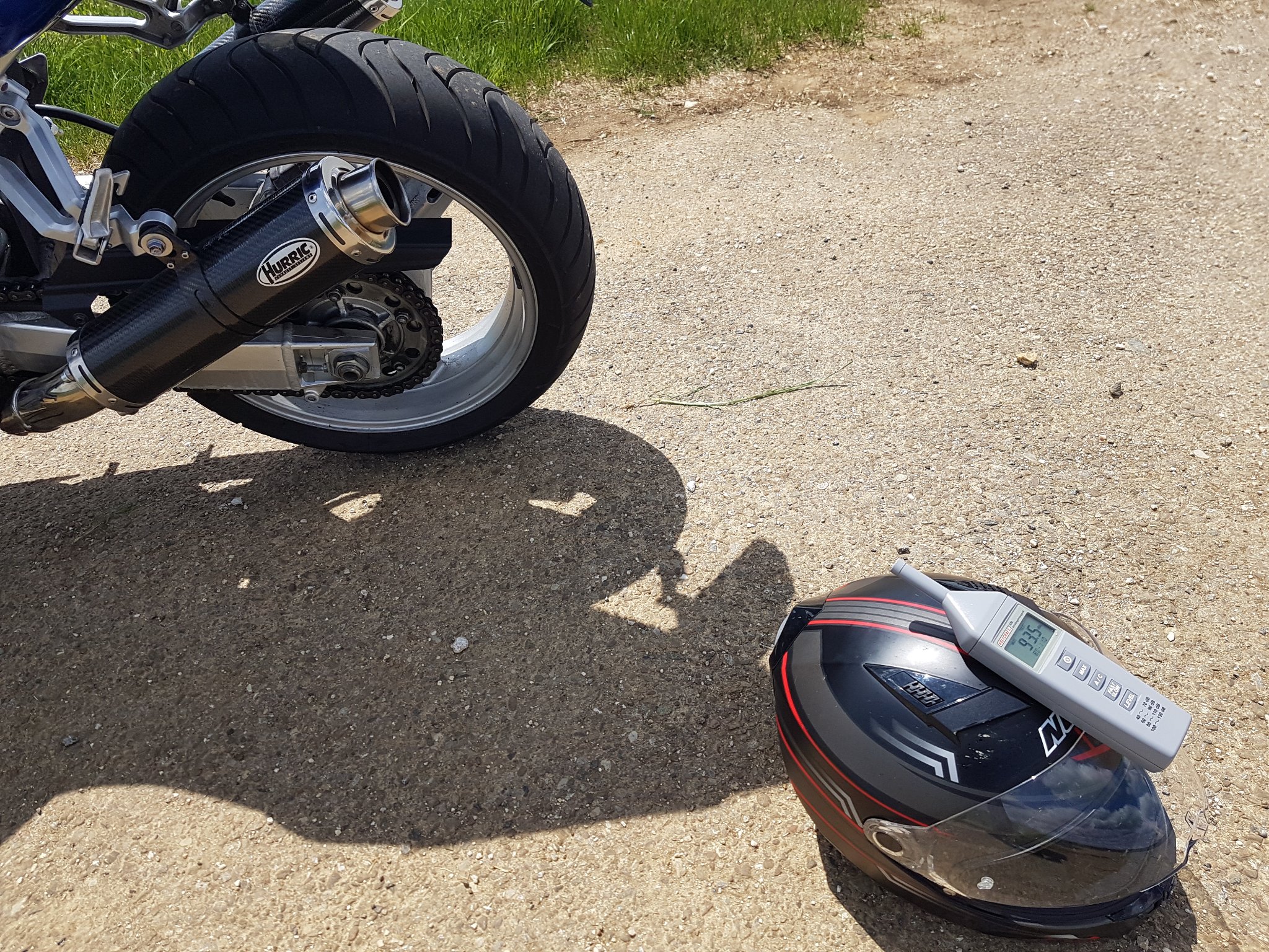

:arrow: Habe hier mal den 1 zu 1 Vergleich zwischen allen 3 möglichen Varianten aufgezeichnet. (Standard dB-Eater, Track dB-Eater , "Straight Pipes" :) cross :o ) https://www.youtube.com/watch?v=pIUs4hNMrdE
Aufnahme Setup entpricht ungefähr der genormten Messung (Abstand, Winkel, Höhe, Drehzahl bis 5000u/min)
Man merkt das sich bei den dB-Eatern eigentlich nur das Klangbild ändert. Man könnte subjektiv meinen das der Standard etwas leiser klingt. Lässt sich aber ohne Messung nicht bestätigen. Ohne ist es natürlich deutlich lauter. :!:

Ich habe mir heute mal den Spaß gemacht den Hurric mit dem abgesägten Killer sowie den Suzuki-Serienauspuff zu messen. Dabei habe ich versucht die Amtsmessung so gut es geht nachzubilden. Das hat, denke ich, bis auf die Höhe des dB-Messers auch gut geklappt. (Siehe Bild unten.) Mangels zweiter Person war der Pegelmesser eben etwas unterm Auspuff. Bei der Standgasmessung hat es KEINEN Unterschied gemacht, ich habe den Messer höher gehalten und der Wert war exakt gleich.
Gemessen mit Voltcraft Gerät, Genauigkeit laut Hersteller +/- 2 dB. Alle Werte in dB(A).

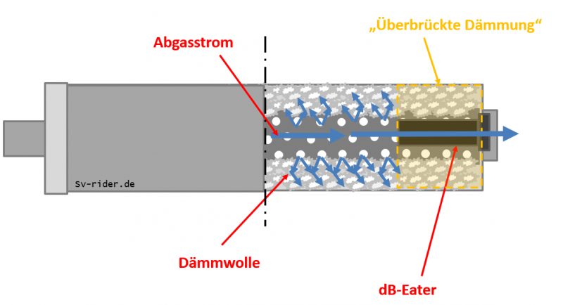

Gedankengang:
Wir sprechen ja hier von einem Absorptionsschalldämpfer und daher ensteht auch das Grundproblem des Hurric ESD.
Der Schall wird durch den ESD geleitet und strömt durch das Lochblechrohr und wird teilweise durch die Löcher zur Dämmwolle geleitet. In der Dämmwolle wird dann dieser Teil "absorbiert", also aufgenommen.
Der ESD ist vom Grundaufbau relativ kurz sowie dünn im Vergleich zu anderen Absorptionsschalldämpfern. Daher kann dieser allein durch den Bauraum weniger Schall absorbieren. Die Menge Dämmwolle ist baulich begrenzt.
Irgendwann aber sollte Hurric bei der Zulassung die 97dB zumindest mal erreicht haben (Sofern alles mit rechten Dingen zuging)
Wenn der ESD jetzt lauter geworden ist (Zumindest mit dem Standard dB-Eater) kann dies ja nur an der ausgebrannte Dämmwolle liegen, da sonst ja technisch nichts verändert wurde.
Die verschärften dB-Eater (Track, Racing etc.) sind ja entweder mit einer größeren Bohrung oder mit einer längeren "überbrückten Dämmung" in Form des angeschweißten Rohrs ausgestattet.
:arrow: Umso länger das Rohr am dB-Eater umso mehr der Dämmwolle wird überbrückt und kann daher nicht mehr absorbieren. Daher eben auch der Track wesentlich größerer Durchmesser und länger als der Standard.
Soweit richtig? Oder habe ich etwas falsch interpretiert :?: :D
Wenn ich endlich mal Zeit und die Möglichkeit finde, werde ich die Dämmwolle mal erneuern.
Gruß Slider10

Beitrag von Raceman » 03.09.2020 9:30
Sehr interessanter Gedankengang mit der Überbrückung der Dämmwolle!
Dagegen spricht, dass ich zwei DB-Eater mit unterschiedlicher Länge, aber gleichem Durchmesser habe. Der kürzere ist lauter als der längere, was gegen deine These spricht. Und dann gibt es ja noch welche mit Löchern im Rohr. Wozu dann das? Vielleicht kennt sich schalltechnisch jemand anderes besser aus. :?:
