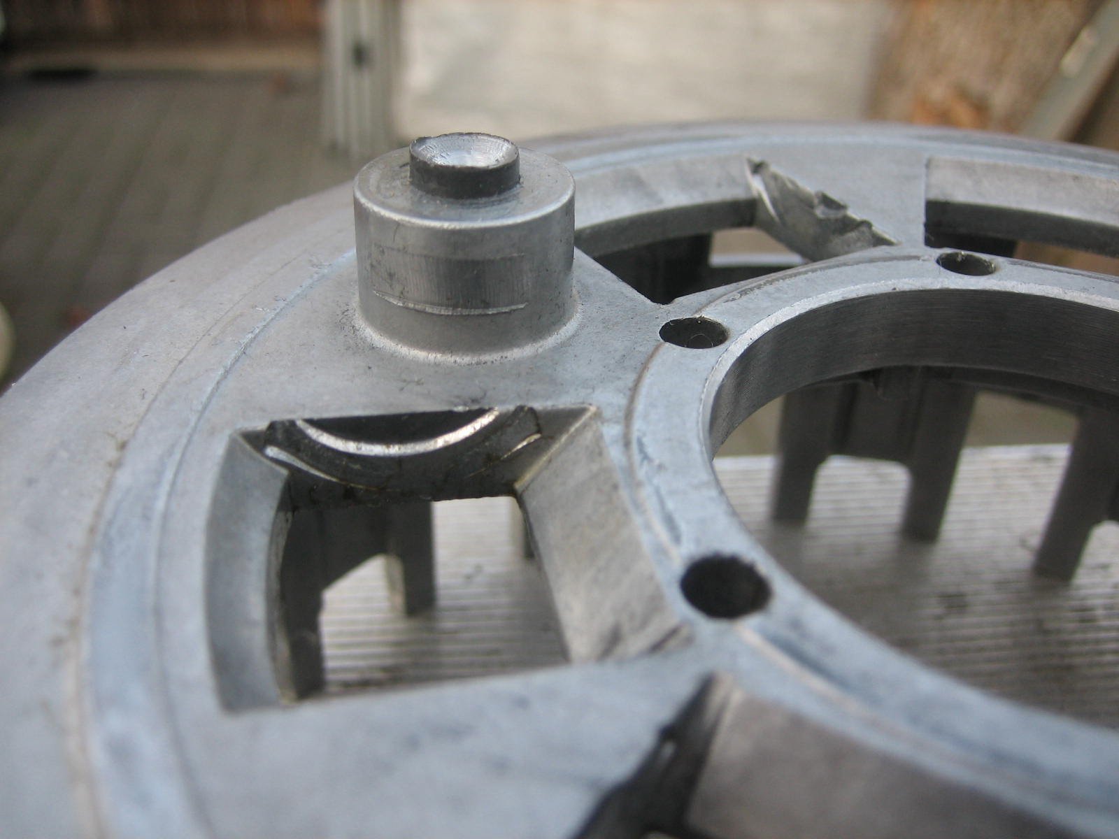

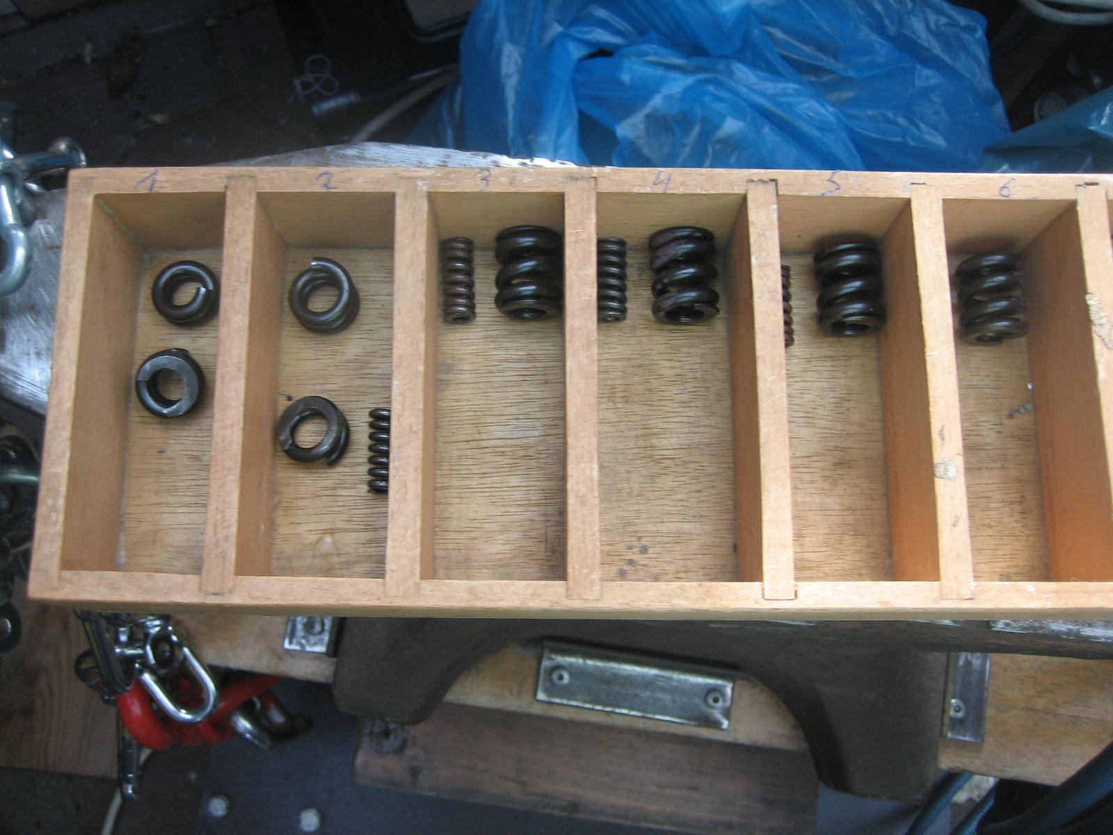

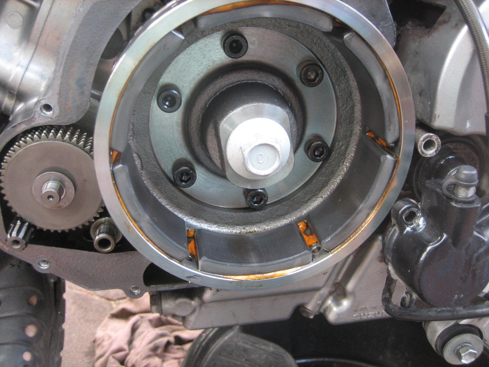

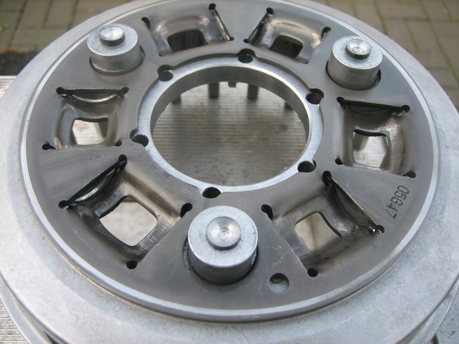

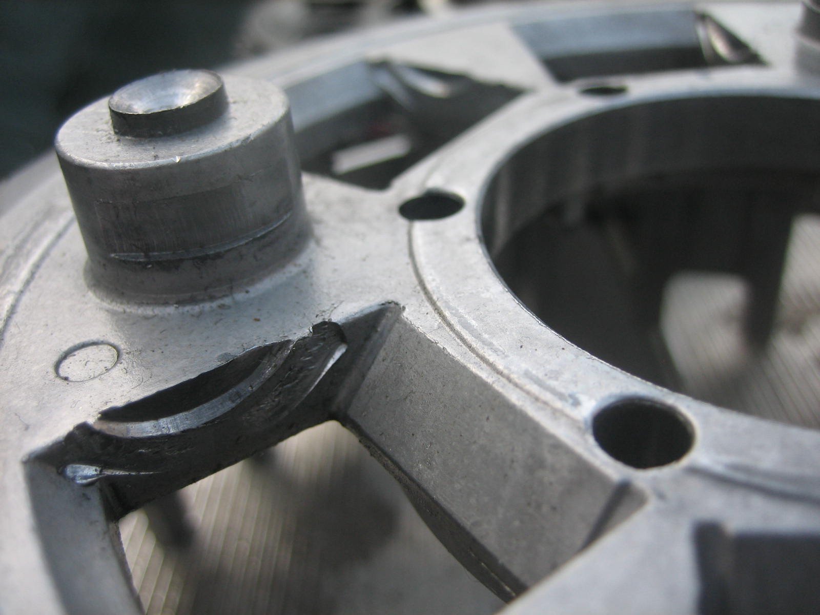

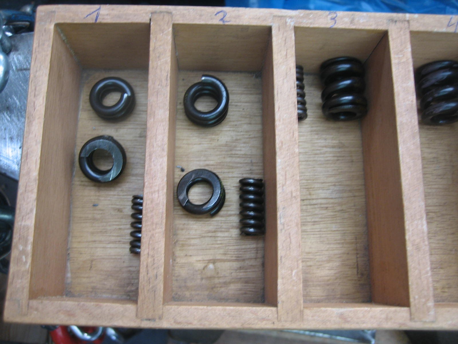

Moin , hab ja wie gesagt einen neuen Korb bestellt , hier aber mal ein paar Bilder für die Kanidaten die der Meinung sind das Klappern ist nicht schlimm , kann man weiter mit fahren . Natürlich muss man da nicht direkt tätig werden aber mal abgesehen davon das das doch tierisch nervt entstehen Schäden die dann irgendwann eine Sanierung sinnlos machen . Habe zu meinem Erstaunen doch sehr oft gelesen - macht nix , ich lass das so .Von Außen sah der Korb eigentlich noch top aus .Den neuen werde ich erstmal fahren , sollte der aber irgendwann klappern wird er überholt , vielleicht habe ich bis dahin ja auch schon einen zweiten fertig gemacht . Die Magnete am Polrad sind übrigens alle noch da wo sie hin gehören ( 55 tkm ) ich klebe sie aber trotzdem neu , wenn ich schon mal dabei bin .
Gruß Michael
