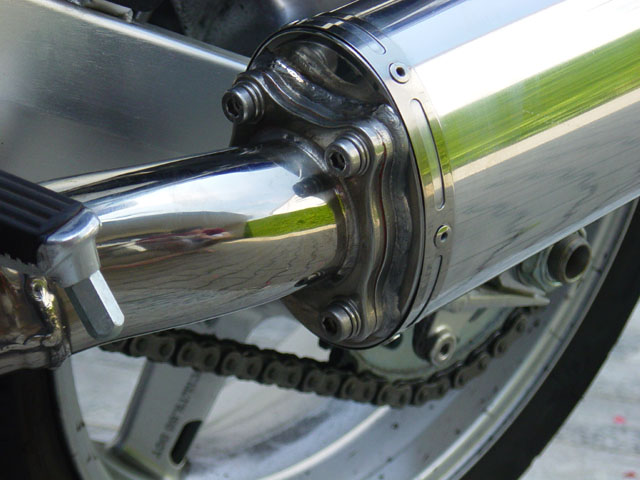

Fragt sich nur, wie gut man die Pötte wieder abbekommt, wenn das Zeug mal ausgehärtet ist ???

Beitrag von SV-steffen » 02.07.2006 22:47
Elemental hat geschrieben: @SV-Steffen:
Hast du die Schellen ohne Dellen im Auspuff so zusammen bekommen?
Ja !
Elemental hat geschrieben: Spoki meinte, links u. rechts vertauschen, aber ich denke, die sind gleich...
Probier mal links und rechts zu tauschen wie Spoki schon sagte.

finde ich nicht... es gibt ne menge leute, die die schelle von hinten drüberschieben und bis zum gewünschten befestigungspungt SCRATCHEN... das poliertes alu dann kratzer bekommt sollte logisch sein.
wenn das dann jeder reklamiert, hat sebring auch nix vom verkauf.
is eigentlich als netter hinweis zu verstehen.
sie könnten auch schreiben das garantie nur besteht wenn ein fachmann bzw eine fachwerkstatt den topf nachweislich montiert hat :roll:
Elemental
Beitrag von Elemental » 04.07.2006 7:39
Durch "leichtes festziehen" bekommt man die Schelle aber nie im Leben ganz zusammen; Wörsty hat sich ja dabei ne Delle in die Alu-Oberfläche gemacht!

Beitrag von Wörsty » 12.07.2006 20:48
Elemental hat geschrieben:Wörsty hat sich ja dabei ne Delle in die Alu-Oberfläche gemacht!
Ich habe - öh - hatte - Titantöppe.
Auf dem Bild ist er schon wieder runtergebogen.
War eigentlich bis an die Verkleidung hochgedrückt worden. :?
Siehe auch http://www.woerstenfeld.de/sebring und Poznan
Den Zettel hatte ich glaube ich trotzdem.

Also das Loctite kann ich empfehlen! Lässt sich gut verarbeiten und man kriegt die Pötte auch wieder ab. Ich hab ne dünne Raupe ganz aussen am Krümmerflansch entlang gezogen...
Problem is bei mir nur, dass es immer noch blässt. Hab mir das jetzt mal genauer angeschaut und gemerkt, dass es da rausblässt, wo der Auspuffmantel des Sebring mit dem Stück, was mitm Krümmer verschraubt wird, zusammen kommt.
Kann garnicht sicher sagen, ob es vorher überhaupt da am Krümmer rausgeblasen hat, weil ich das garnicht so genau überprüft hab :roll:
Auf jedenfall tolle Qualität Sebring! :roll: Oder is das "works as designed"? :lol:

Beitrag von V2 » 10.08.2006 13:47
Hi Bernd,
das wichtigste ist, die Schellen vorher genau zurechtzubiegen.
Dann lassen diese sich auch komplett ohne Delle verschrauben.
Anbei eine Biegeanleitung für die Sebrings Twister.
Uwe

Beitrag von Elemental » 11.08.2006 17:07
Ja, ich habs dann schon auch noch ohne Dellen hinbekommen.
Hab aber bestimmt 2 Stunden an den Schellen rumgebogen.
Allerdings waren die Schellen bei mir nicht so wie auf deiner Zeichnung
im Auslieferungszustand. Des hat schon ungefähr gepasst, wie die waren.
Nur der Feinschliff hat dann noch gefehlt...
