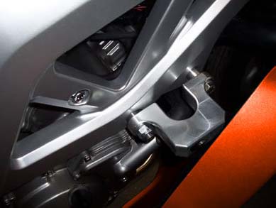

Es wäre ja schön wenn sich mal jemand so einem "Halter-Projekt" annehmen würde.
Das könnte dann so ähnlich wie auf diesem Bild aussehen.
Die Maße müssten dann entsprechend vom 1000er Rahmen abgenommen und angepasst werden.
