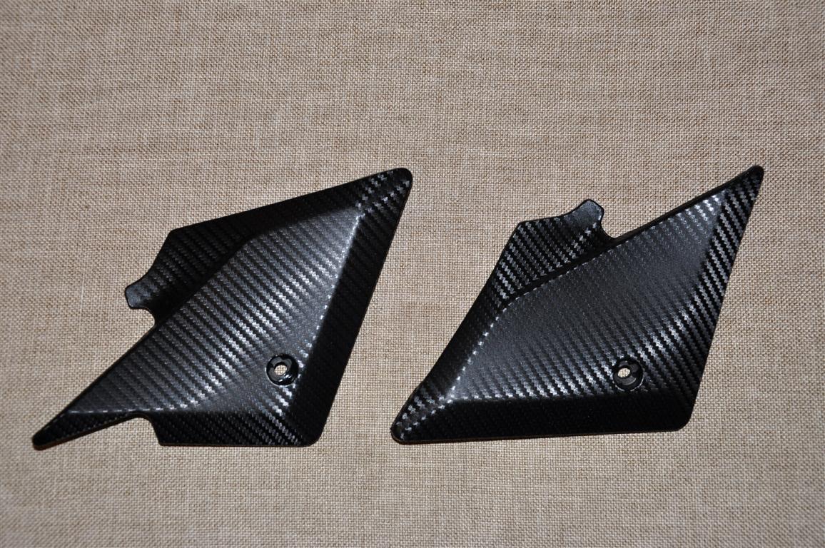

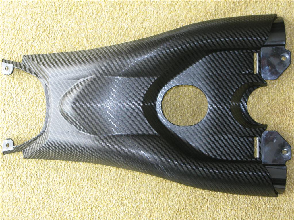

Ich hab mich die Tage auch mal versucht und es funktioniert erstaunlich gut... :mrgreen:
Folie habe ich aus der Bucht: http://www.ebay.de/itm/120740917145?ssP ... 1497.l2649

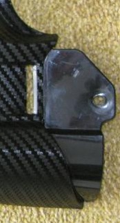

Ich bin auch schon am Überlegen das Bike komplett zu folieren. Ich glaube der Bugspoiler ist da noch das einfachste Teil. Kompliziert sind aus meiner Sicht kleine Knicke, auf die vielleicht noch ein Formwechsel folgt.
Sowas hier:
Da ist ein kleiner Knick und anschließend eine Rundung und ein flacher Teil. Ich habe es nicht zu meiner Zufriedenheit geschaftt, die Folie sauber bis in die letzte Ecke zu kleben. Es war immer etwas Luft darunter und das wollte ich dann doch nicht. Deshalb (und weil die unfolierten Teile eh verdeckt werden) habe ich an dieser Stelle aufgehört.
Ich glaub selbst der Tank der SV wäre leicht zu verarbeiten. Optisch würde sich das auf jedenfall lohnen.

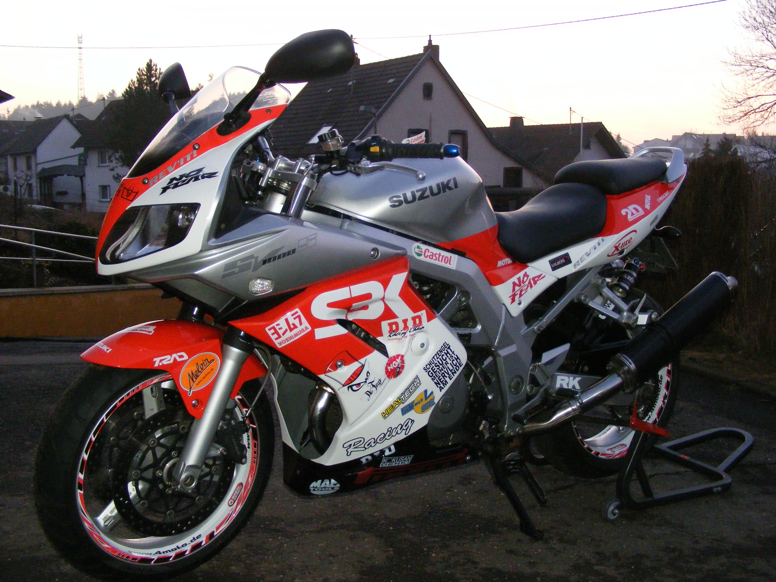

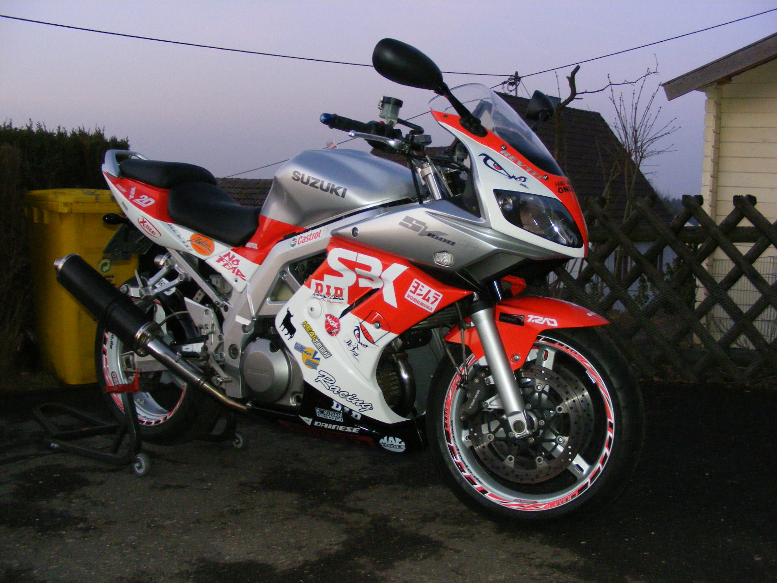

So Gemeinde, meine ist jetzt fertig.
So siehts aus nach 200€ Material und ca 100 Stunden Kleben Rakeln Fönen in der Küche....
